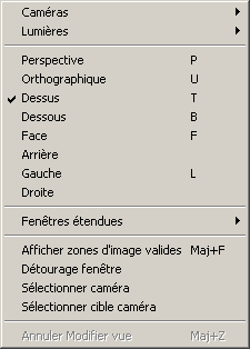

Le menu Etiquette Point de vue (PDV) dans fenêtre comprend principalement des options qui permettent de modifier les éléments affichés dans la fenêtre : la fenêtre PDV, ainsi que les fenêtres de l'éditeur graphique que vous pouvez ancrer dans une fenêtre. D'autres options permettent de modifier l'affichage sans modifier la perspective.

Si la scène contient des caméras, le menu les répertorie dans un sous-menu. La sélection d'un nom de caméra modifie la fenêtre en point de vue de caméra.
Reportez-vous également à la rubrique Commandes de la fenêtre Caméra.
Si la scène contient des projecteurs ou des lumières directionnelles, le menu les répertorie dans un sous-menu. La sélection d'un nom de lumière modifie la fenêtre en point de vue de lumière.
Reportez-vous également à la rubrique Commandes de la fenêtre Lumière.
Ces options répertorient les types de point de vue standard pour les fenêtres :
Raccourci clavier : P
Raccourci clavier : U
Raccourci clavier : T
Raccourci clavier : B
Raccourci clavier : F
Raccourci clavier : L
Reportez-vous également à la rubrique Commandes des fenêtres Perspective et Orthographique.

Vous permet de définir de façon interactive un intervalle de visibilité proche et lointain pour l'affichage de la fenêtre. La géométrie incluse dans la région limitée par les plans de détourage de la fenêtre est affichée. Les faces situées à l'extérieur de cette région ne sont pas affichées. Cette fonctionnalité est utile pour les scènes complexes dans lesquelles vous voulez travailler sur des détails non visibles.
Cette option est une bascule : la première fois que vous la sélectionnez, Détourage fenêtre est activé. Si vous la sélectionnez une deuxième fois, Détourage fenêtre est désactivé, et ainsi de suite.
Lorsque vous activez Détourage fenêtre, la fenêtre affiche deux flèches de glissière jaunes sur la droite. Le curseur inférieur permet de régler la position du plan de détourage proche et le curseur supérieur sert au réglage du plan de détourage éloigné. Des repères sur la glissière d'intervalle marquent le cadrage de la fenêtre.
Vous pouvez également basculer Détourage fenêtre dans la boîte de dialogue Configuration fenêtre.
Si la fenêtre affiche une vue Caméra ou Lumière (reportez-vous à la rubrique Menu Etiquette Point de vue (PDV) dans fenêtre), cette option apparaît. Elle vous permet de sélectionner l'objet Caméra ou Lumière qui affiche la vue.
Si la fenêtre affiche une vue Caméra ou Lumière (reportez-vous à la rubriqueMenu Etiquette Point de vue (PDV) dans fenêtre) et si la caméra ou la lumière ont une cible, cette option apparaît. Elle vous permet de sélectionner l'objet Cible caméra ou Cible lumière associé à la caméra ou à la lumière qui affiche la vue.
