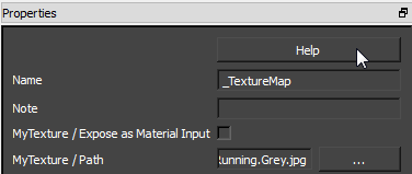

Vous pouvez afficher ce texte ultérieurement en cliquant sur un noeud pour le mettre en surbrillance, puis cliquez sur le bouton Aide dans la partie supérieure du groupe de fonctions Propriétés :

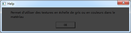

Cela ouvre une boîte de dialogue qui affiche également l'info-bulle :
