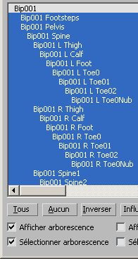

Le nom par défaut du centre de gravité (CDG) du bipède est Bip001. Si le bipède a été renommé sur le panneau déroulant Structure, cherchez, dans la liste, le centre de gravité renommé.
Sélection d'un bipède lors de la fusion d'une scène MAX
dans l'illustration, l'objet centre de gravité est appelé Héros . Quand l'option Sélectionner arborescence est activée, tous les enfants sont également sélectionnés si vous cliquez sur Héros, y compris le maillage Physique.
La boîte de dialogue indiquant qu'il s'agit d'un doublon s'affiche. S'il ne s'agit pas d'un doublon, la fusion est effectuée ; s'il s'agit d'un doublon, reportez-vous à l'étape suivante.
Le bipède et son animation sont fusionnés dans la scène.
