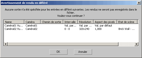

La boîte de dialogue Avertissement de rendu en différé indique les conditions que vous avez peut-être omises lors de l'affectation des tâches de rendu.
La boîte de dialogue qui s'affiche est contextuelle, ce qui signifie que l'avertissement s'affiche lorsque l'une ou l'autre de ces conditions existe :
Les deux formats de la boîte de dialogue Avertissement de rendu en différé comportent plusieurs colonnes dans la file d'attente des tâches, qui apparaissent également dans la boîte de dialogue Rendu en différé. La différence principale est l'absence des cases à cocher permettant de spécifier les caméras utilisées pour le rendu. La file d'attente des tâches affiche uniquement les caméras risquant de remplacer un fichier enregistré, pour lesquelles aucun nom de chemin/fichier n'est défini pour la sortie ou correspondant à un chemin de sortie incorrect.
Cette version de la boîte de dialogue Avertissement de rendu en différé s'affiche si vous cliquez sur le bouton Rendu de la boîte de dialogue Rendu en différé et si une ou plusieurs des tâches à rendre n'incluent pas de nom de fichier/de chemin de sortie. Cette boîte de dialogue s'affiche également s'il existe un risque que vous remplaciez une image rendue antérieurement.
Vous permet de poursuivre les tâches de rendu en différé même si certaines tâches ne comportent pas de nom de fichier/de chemin de sortie ou si certains fichiers risquent d'être remplacés. Les tâches sans nom de fichier/chemin de sortie ne sont pas automatiquement enregistrées et s'affichent uniquement dans la Fenêtre image rendu.
Annule le rendu en différé.
Cette version de la boîte de dialogue Avertissement de rendu en différé s'affiche uniquement si vous effectuez un rendu dans un fichier comportant des chemins de sortie incorrects. Ce serait le cas, par exemple, si vous rendiez le modèle d'un client qui aurait défini ses propres chemins de sortie.
Vous permet d'accéder à un nouveau répertoire et de réaffecter le chemin de sortie de toutes les entrées de la file d'attente des tâches. Le nom du fichier de sortie indiqué reste le même.
Vous permet de poursuivre les tâches de rendu en différé même si certaines tâches ne comportent pas de nom de fichier/de chemin de sortie. Les tâches sans chemin de sortie ne sont pas automatiquement enregistrées et s'affichent uniquement dans la Fenêtre image rendu.
