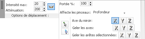

Ce groupe de fonctions (flottant par défaut) s'ouvre lorsque l'outil Décaler est actif. Il contient des paramètres permettant de modifier les effets de cet outil.
Groupe de fonctions flottant Options de déplacement
Les sommets se trouvant en dehors du cercle Intensité max mais dans le cercle Atténuation (voir ci-après) se déplacent moins rapidement.
Pour régler l'option Intensité max de manière interactive, faites glisser le curseur tout en maintenant la touche
enfoncée.
Pour régler l'option Atténuation de manière interactive, faites glisser le curseur tout en maintenant la touche
enfoncée.
Lorsque cette option est activée, l'outil Décaler est appliqué de façon égale sur les deux côtés d'un objet le long de l'axe du miroir, comme indiqué par le paramètre Axe du miroir (voir ci-après).
Pour régler l'option Portée % de manière interactive, faites glisser le curseur tout en maintenant les touches
et
enfoncées.
Lorsqu'elle est activée, l'outil Décaler affecte les sommets sélectionnés uniquement. S'applique au niveau de l'objet et à tous les niveaux de sous-objet.
Lorsque cette option est désactivée (par défaut), l'outil Décaler affecte tous les sommets de l'objet sélectionné.
Lorsque cette option est activée, l'outil Décaler affecte uniquement les sommets se trouvant face à vous.
Lorsque cette option est désactivée (par défaut), l'outil Décaler affecte tous les sommets de l'objet sélectionné situés dans la plage Atténuation, sans tenir compte de leur visibilité ou de la position de leurs faces.
Choisissez l'axe sur lequel l'outil Décaler est symétrique (voir Miroir, ci-dessus). Ce paramètre utilise le système de coordonnées universel.
Cliquez sur ces boutons pour activer n'importe quelle combinaison des axes X, Y et Z. Lorsque le bouton d'un axe est activé, l'outil Décaler ne peut pas déplacer de sommets sur l'axe local correspondant de l'objet.
Cliquez sur ces boutons pour activer n'importe quelle combinaison des axes X, Y et Z. Lorsque le bouton d'un axe est activé, l'outil Décaler ne peut pas déplacer d'arêtes sélectionnées sur l'axe local correspondant de l'objet. Les arêtes non sélectionnées se déplacent librement.
Applicable à tous les niveaux de sous-objet.
Par exemple, pour que l'option Décaler entraîne uniquement une déformation verticale de la moitié supérieure d'un objet, accédez tout d'abord au niveau de sous-objet Arête, sélectionnez la moitié supérieure de l'objet, activez l'option Geler les arêtes sélectionnées
X et Y, puis activez l'outil Décaler. Enfin, au niveau de l'objet ou d'un sous-objet, utilisez l'outil Décaler sur la moitié supérieure de l'objet pour éviter toute déformation horizontale de ce dernier.
