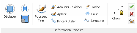

Ce groupe de fonctions contient des outils permettant de déformer la géométrie du maillage de manière interactive et intuitive, en faisant glisser la souris sur la surface d'un objet. Les outils principaux de ce groupe de fonctions sont Bouger, pour déplacer des sommets avec atténuation dans le sens du glissement de la souris et Pousser/Tirer, pour déplacer des sommets vers l'intérieur ou l'extérieur. Les autres outils sont Tache, Aplatir, Bruit, etc.
Les outils du groupe de fonctions Déformation peinture fonctionnent de la même manière qu'au niveau de l'objet et de tous les sous-objets, et sont indépendants de toute sélection de sous-objets. Pour quitter l'outil Déformation peinture, cliquez à nouveau sur son bouton ou cliquez avec le bouton droit de la souris dans la fenêtre active.
Groupe de fonctions Déformation peinture dans le ruban réduit
Groupe de fonctions Déformation peinture dans le ruban agrandi
Groupe de fonctions Déformation peinture flottant
