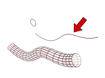

Cercle extrudé le long d'une trajectoire afin de créer une forme tubulaire. La fonction Importer trajectoire permet de sélectionner la spline de la trajectoire.
