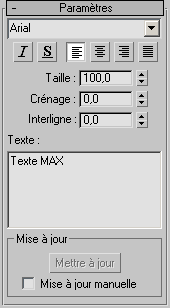

Panneau déroulant Paramètres
Une fois le texte créé, vous pouvez modifier les paramètres suivants :
Liste de polices
Choisissez l'une des polices de la liste. Les polices disponibles incluent :
  • Les polices installées sous Windows.
  • Les polices PostScript de type 1 résidant dans le répertoire mentionné sous la rubrique Polices de la boîte de dialogue Configurer les chemins système.
Bouton Italique
Active ou désactive le style italique.
Bouton Soulignement
Active ou désactive le soulignement.
Aligner à gauche
Aligne le texte à gauche de sa boîte englobante.
Centrer
Centre le texte dans sa boîte englobante.
Aligner à droite
Aligne le texte à droite de sa boîte englobante.
Justifier
Espace toutes les lignes du texte afin d'utiliser toute la boîte englobante.
Remarque : les quatre boutons d'alignement fonctionnent avec plusieurs lignes car ils agissent sur le texte en fonction de la boîte englobante. S’il n’y a qu'une seule ligne de texte, la boîte s'ajuste en fonction de cette ligne.
Taille
Définit la hauteur du texte en fonction de la police active. La première fois que vous entrez du texte, la valeur par défaut est de 100 unités.
Crénage
Ajuste le crénage (l'interlettrage).
Interligne
Ajuste la distance entre les lignes (l'interlignage). Ceci prend effet uniquement lorsque la forme se compose de plusieurs lignes de texte.
Zone d'édition Texte
Permet d'entrer plusieurs lignes de texte. Appuyez sur  après chaque ligne de texte pour commencer une nouvelle ligne. A noter les points suivants :
  • La valeur par défaut de la session initiale " Texte MAX ".
  • La zone d'édition ne prend pas en charge les retours à la ligne.
  • Vous pouvez effectuer un copier-coller d'une ou de plusieurs ligne(s) de texte depuis le Presse-papiers.
Zone Mise à jour
Ces options permettent une mise à jour manuelle des formes de texte trop complexes pour la mise à jour automatique.
Mettre à jour
Cliquez sur ce bouton pour mettre à jour le texte dans la fenêtre en fonction des paramètres courants de la zone d'édition. Ce bouton est uniquement disponible lorsque la mise à jour manuelle est activée.
Mise à jour manuelle
Lorsque cette option est activée, le texte entré dans la zone d'édition n’apparaît pas dans la fenêtre tant que vous n’avez pas cliqué sur le bouton de mise à jour.
