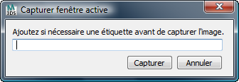

    Une boîte de dialogue apparaît. Elle vous permet d'ajouter un libellé à votre cliché.
  3. Entrez, si vous le souhaitez, un libellé pour votre cliché.
    L'étiquette s'affiche dans l'angle inférieur droit de l'image.
  4. Cliquez sur Capturer.

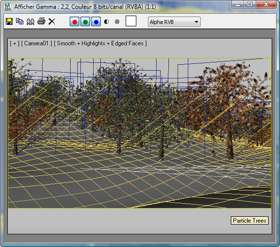

    La Fenêtre image rendu s'ouvre pour afficher un cliché de votre fenêtre.
  5. Cliquez sur (Enregistrer l'image) pour enregistrer l'image.
Interface
Etiquette
Entrez du texte ici pour ajouter un libellé à votre capture d'écran. Le texte saisi s'affiche dans le coin inférieur droit de la capture d'écran.
Image de la fenêtre avec une étiquette dans le coin inférieur droit
Capturer
Ouvre la Fenêtre image rendu avec un cliché de la fenêtre active.
Annuler
Annule la commande de création d'un fichier image fixe.
