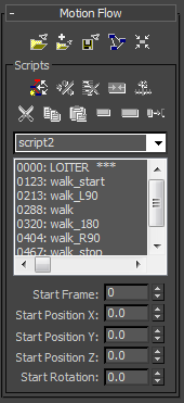

Un script est une liste de clips (fichiers .bip) qui contrôlent le personnage que vous animez. Pour créer un script, ajoutez des clips dans le schéma de séquence, puis sélectionnez Définir un script dans la section Scripts du panneau déroulant Séquence et cliquez sur une série de clips dans le schéma de séquence. Des transitions par défaut sont affectées si aucune transition n'existe entre les clips. Le nom des clips et les numéros des images de début s'affichent alors dans la liste Script de séquence.
Exemple de script tel qu'il apparaît dans la zone Scripts du panneau déroulant Séquence

  2. Dans le panneau déroulant Script de séquence zone Scripts, cliquez sur (Définir un script) puis sélectionnez une série de clips dans la boîte de dialogue Schéma de séquence.
    Lorsque vous sélectionnez les clips dans la boîte de dialogue Schéma de séquence, ils sont ajoutés à la liste du script.
