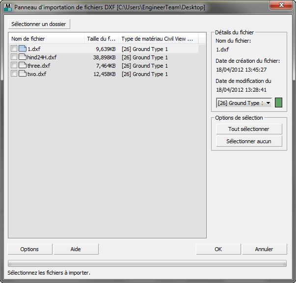

Permet d'importer simultanément dans Civil View les données de plusieurs fichiers DXF.
Le panneau d'importation de fichiers DXF de Civil View affiche les options d'importation DXF déjà disponibles dans 3ds Max Design.
Le format DXF est utile pour importer des données à partir d'applications de génie civil qui ne prennent pas en charge les formats de fichier GENIO, 12D ASCII ou LandXML.
Outre les caractéristiques de la fonction d'importation DXF standard de 3ds Max Design, le panneau d'importation de fichiers DXF de Civil View offre les possibilités suivantes :
Civil View part du principe que les fichiers DXF sont organisés de sorte que chacun comporte une partie spécifique de la même surface de terrain, mais utilise un matériau différent.
Vous pouvez sélectionner un fichier dans la liste en activant sa case à cocher.
Affiche les informations relatives au fichier mis en surbrillance.
Par défaut, l'affectation de sous-matériau est dérivée du premier caractère du nom du fichier DXF, conformément à la convention suivante (cette convention est sensible à la casse) :

Par exemple, le canal de matériau 18 (Asphalte) sera appliqué aux surfaces contenues dans le fichier DXF nommé Carriageway1.dxf. Le canal de matériau Sol 27 type 2 sera appliqué aux surfaces figurant dans le fichier DXF nommé Ground1.dxf.
Vous pouvez utiliser la liste déroulante pour modifier l'affectation de sous-matériau par défaut et l'échantillon de couleur pour changer de couleur filaire par défaut.
