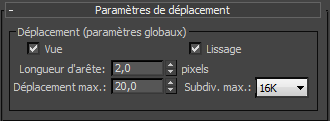

Panneau déroulant Paramètres de déplacement (Rendu iray)
Contient les commandes concernant le mapping de déplacement et de hauteur (relief normal).
Interface
Groupe Déplacement (Paramètres globaux)
Affichage
Définit l'espace de déplacement. Lorsque l'option Vue est activée, la longueur d'arête est exprimée en pixels. Lorsque l'option Vue est désactivée, la longueur d'arête est exprimée en unités d'espace universelles. Cette option est activée par défaut.
Lissage
Désactivez cette option pour que le module de rendu iray calcule les maps de hauteur correctement. Les maps de hauteur peuvent être générées par le mapping Relief normal.
Lorsque vous utilisez uniquement des maps de hauteur dans la scène, vérifiez que cette option est désactivée. Si certains objets de la scène utilisent des maps de hauteur tandis que d'autres utilisent le déplacement standard, appliquez le lissage objet par objet.
Lorsque cette option est activée, le module de rendu iray lisse la géométrie à l'aide de normales interpolées, ce qui améliore l'aspect global de la géométrie. Ce résultat ne peut en fait pas être utilisé pour le déplacement des textures Hauteur car l'incidence du lissage sur la géométrie est incompatible avec les textures Hauteur.
Longueur d'arête
Définit la plus petite longueur d'arête possible due à la subdivision. Le module de rendu iray cesse de subdiviser une arête dès qu'il atteint cette longueur. La valeur par défaut est 2 pixels.
Déplacement max.
Définit le décalage maximal (en unités univers) qui peut être appliqué à un sommet lors de son déplacement. Cette valeur peut avoir un effet sur la boîte englobante d'un objet. Valeur par défaut : 0,508 m (mètres).
Conseil : si la géométrie déplacée semble être rognée, essayez d'augmenter la valeur du paramètre Déplacement max.
Subdiv. max.
Permet de contrôler à quel point le module de rendu iray peut subdiviser de façon récursive chaque maillage triangulaire initial utilisé pour le déplacement. Chaque récurrence de subdivision peut séparer une seule face en quatre faces de taille plus petite. Choisissez la valeur dans la liste déroulante. Les valeurs admises sont de 4 à 64 K (65 536). Valeur par défault : 16 K (16,384).
Par exemple, utiliser la valeur par défaut signifie que le module de rendu iray peut subdiviser chaque maillage triangulaire déplacé en 16 384 triangles plus petits.
