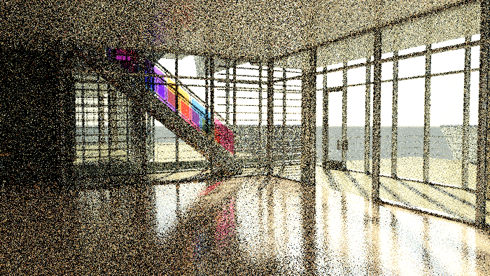

Les premières itérations du rendu iray présentent un grain plus gros que celui résultant des autres rendus. La granulation devient moins visible au fur et à mesure des passes. Le rendu iray est particulièrement efficace pour le rendu des réflexions, y compris les réflexions brillantes; il l'est également pour le rendu des objets auto-illuminés et des formes ne pouvant pas être rendues de manière très précise dans d'autres rendus.
Scène rendue par le module de rendu iray, avec la durée par défaut de 1 minute
Même scène après une durée de rendu plus longue
Même scène après une durée de rendu prolongée

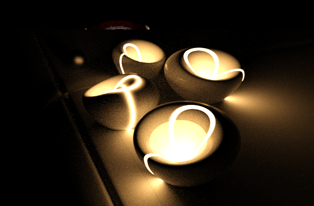

Module de rendu iray et auto-illumination
Le module de rendu iray est adapté au traitement des matériaux d'auto-illumination. En fait, vous pouvez effectuer le rendu d'une scène avec des matériaux d'auto-illumination uniquement, et non des lumières.
Conseil : Pour effectuer le rendu d'une scène seulement à l'aide des matériaux d'auto-illumination, ajoutez un seul objet lumière à la scène, puis désactivez la lumière. (Si une scène ne contient aucun objet lumière, 3ds Max ajoute des lumières par défaut pour l'ombrage de la fenêtre et les rendus.)
Dans un rendu iray, des matériaux auto-illuminés peuvent projeter des ombres, des impacts lumineux et de la lumière ambiante.
Objets de luminaire, Auto-illumination et le rendu iray
Dans une scène d'intérieur (et dans beaucoup d'extérieurs architecturaux), vous pouvez le plus souvent combiner un objet lumière 3ds Max avec une géométrie d'assemblage de lumière modelant l'instrument d'éclairage lui-même. L'objet assistant Luminaire en est un bon exemple. Vous attribuez un matériau auto-illuminant à l'ampoule ou à la lampe de l'instrument d'éclairage, ou encore à la surface de transmission de lumière qui couvre l'ampoule.
Avec d'autres rendus, la surface auto-illuminante semble simplement briller, alors que c'est l'objet lumière qui assure en fait la projection de la lumière. Toutefois, le rendu iray utilise l'auto-illumination en tant qu'illumination réelle. Par conséquent, un matériau auto-illuminant génère l'éclairage avec l'objet lumière: l'effet obtenu est une "double illumination"; plus la zone Auto-illumination est grande, plus l'effet est visible.
La cause de cet effet réside dans le fait que les rendus de faisceaux lumineux tels que le rendu iray n'effectuent pas de distinction entre les différents types de rayons: les rayons de lumière, de réflexion et d'ombre sont traités de la même façon.
