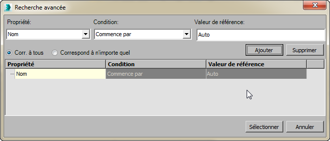

  5. Ajoutez suffisamment de termes de recherche pour la recherche à effectuer.
    Par exemple, si vous voulez trouver tous les objets autres que des objets de conteneur et dont le nom commence par "Auto", votre recherche devra se présenter comme suit :

  6. Une fois votre recherche définie, cliquez sur Rechercher.
    Cette action ferme la boîte de dialogue Recherche avancée et met en surbrillance des éléments qui correspondent aux critères de recherche.

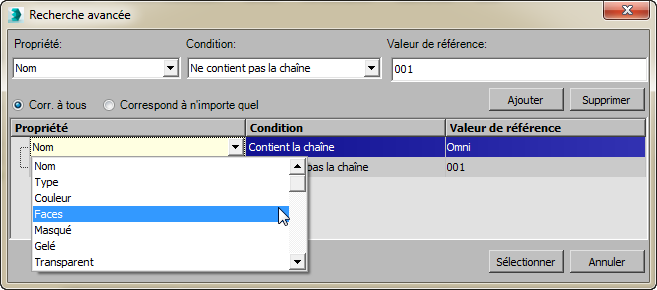

Remarque : Vous pouvez modifier une expression de recherche dans la liste, comme le montre l'illustration suivante. Cliquez sur un terme et modifiez-le à l'aide de la souris ou du clavier. Si vous choisissez de modifier un champ à l'aide du clavier, appuyez sur ou pour accepter la nouvelle entrée ou sur pour l'annuler.
