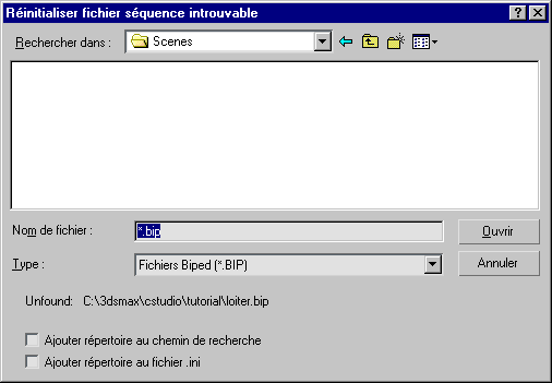

Si un fichier .BIP est introuvable dans son emplacement actuel, vous pouvez résoudre ce problème de deux manières différentes.
- Dans la boîte de dialogue Réinitialiser fichier séquence introuvable, dirigez 3ds Max vers le dossier contenant le fichier .bip manquant.
- Déplacez le fichier .bip manquant vers le dossier Séquence spécifié.
Remarque : Une fois le fichier .bip trouvé, vous pouvez activer l'option Ajouter répertoire au fichier .INI. Le répertoire est alors automatiquement ajouté à votre fichier biped.ini. Puisque le fichier biped.ini accepte plusieurs chemins de recherche, le nouveau répertoire est ajouté sous la forme d'une autre ligne
MoFloDir=
. 3ds Max recherchera alors ce fichier dans les répertoires selon l'ordre spécifié et utilisera la première instance du fichier trouvée. En cas de rendu en réseau, les noms de fichiers doivent être conformes à la norme UNC.

Si les fichiers .bip référencés sont introuvables, la boîte de dialogue Réinitialiser fichier séquence introuvable s'affiche.
- Si certains fichiers .bip référencés se trouvent sur votre lecteur local, accédez au dossier dans lequel ils se trouvent et sélectionnez-les.
- Activez l'option " Ajouter répertoire " au fichier .ini et cliquez sur Ouvrir.
Cette option ajoute automatiquement une autre ligne MoFlowDir= à votre fichier biped.ini.
Remarque : Activez Ajouter répertoire au chemin de recherche si vous souhaitez rechercher les fichiers BIP référencés pendant la session en cours, mais que vous ne voulez pas ajouter les répertoires au fichier
biped.ini.
