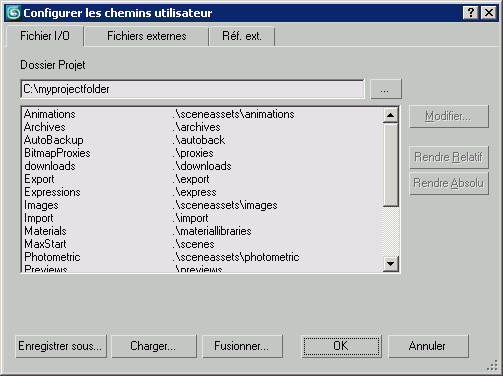

Configuration de chemin d'E/S de fichiers
Le groupe de fonctions E/S de fichiers de la boîte de dialogue Configurer les chemins utilisateur contient la plupart des répertoires de fichiers dans lesquels les utilisateurs stockent les fichiers.
Pour plus d'informations sur les options générales de la boîte de dialogue, reportez-vous à la rubrique Configurer les chemins utilisateur.
Remarque : Par défaut, ces chemins sont relatifs au dossier projet.
Procédures
Pour modifier un chemin de fichier :
  1. Dans la boîte de dialogue Configurer les chemins utilisateur, cliquez sur E/S de fichiers, puis choisissez un chemin.
  2. Cliquez sur Modifier.
  3. Dans la boîte de dialogue Choisir répertoire, procédez comme suit :
    • Entrez un chemin dans la zone d'édition Chemin.
    • Déplacez-vous dans l'arborescence pour retrouver le chemin.
  4. Etape facultative: entrez une description du chemin dans le champ Etiquette.
    Cette description s'affiche par la suite dans la liste des chemins.
  5. Cliquez sur Utiliser chemin.
    Le nouveau chemin prend immédiatement effet.
