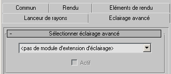

Interface
Tant que vous n'avez pas sélectionné d'option d'éclairage avancée, le groupe de fonctions Eclairage avancé affiche un seul panneau déroulant, intitulé Sélectionner éclairage avancé.
Liste des plug-ins
Choisissez une option d'éclairage avancé dans cette liste déroulante. La valeur par défaut est Pas d'éclairage avancé.
Actif
Lorsqu'une option d'éclairage avancé est sélectionnée, utilisez Actif pour activer ou désactiver l'utilisation de cette option lors du rendu de votre scène. Cette option est activée par défaut.
