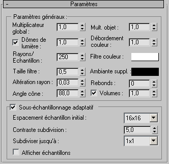

Zone Paramètres généraux
- Multiplicateur global
- Contrôle le niveau d'éclairage global. Valeur par défaut : 1,0.
Gauche : valeur inférieure affectée au multiplicateur global.
Droite : valeur supérieure affectée au multiplicateur global
- Multiplicateur objet
- Contrôle le niveau de lumière reflétée par les objets de la scène. Valeur par défaut : 1,0.
Remarque : ce paramètre a peu d'effet, sauf si le paramètre Rebonds est supérieur ou égal à 2.
- Dômes de lumière [bascule]
- Lorsque cette option est activée, elle permet un regroupement à partir des dômes de lumière de la scène. (Une scène peut comporter plusieurs dômes de lumière.) Cette option est activée par défaut.
- Dômes de lumière [quantité]
- Permet de moduler l'intensité des dômes de lumière. Valeur par défaut : 1,0.
En haut : augmentation de la valeur du dôme de lumière.
En bas : augmentation de la valeur affectée au multiplicateur objet
- Débordement couleur
- Détermine la force de débordement de la couleur. Le débordement de couleur résulte de l'inter-réflexion de la lumière entre les objets de la scène. Valeur par défaut : 1,0.
En haut : débordement excessif de la couleur.
En bas : débordement de la couleur éliminé car le paramètre Débordement couleur est défini à zéro
- Rayons/Echantillon
- Nombre de rayons projetés par échantillon (ou pixel). Augmentez cette valeur pour accroître la régularité de l'effet, mais également le délai de rendu. Diminuez cette valeur pour obtenir un effet plus granuleux, mais accélérer le rendu. Valeur par défaut : 250.
Conseil : pour obtenir un aperçu " brouillon " de l'effet du traçage de lumière, réduisez la valeur des paramètres Rayons/Echantillon et Taille filtre.
Modification du nombre de rayons par échantillon. Plus la valeur est élevée, plus la granulosité diminue.
- Filtre couleur
- Filtre toutes les lumières venant frapper les objets. Définissez une couleur autre que le blanc pour teinter l'effet global. Valeur par défaut : blanc.
- Taille de filtre
- Taille, en pixels, du filtre utilisé pour réduire le bruit dans l'effet. Valeur par défaut : 0,5.
Conseil : l'option Taille filtre s'avère particulièrement utile lorsque le sous-échantillonnage adaptatif est désactivé et que Rayons/Echantillon possède une valeur faible.
L'augmentation de la taille du filtre diminue le bruit du rendu.
- Ambiante suppl.
- Lorsque cette option est définie sur une couleur autre que le noir, cette couleur est ajoutée en tant que lumière ambiante supplémentaire sur les objets. Valeur par défaut : noir.
- Altération rayon
- Tout comme l'option Altération de l'ombre, cette option règle le positionnement des effets de lumière réfléchie. Utilisez-la pour corriger les objets indésirables générés lors du rendu, comme les bandes pouvant apparaître quand un objet projette des ombres sur lui-même. Valeur par défaut : 0,03.
- Rebonds
- Nombre de rebonds de rayon de lumière tracés. Augmentez cette valeur pour augmenter la quantité de débordement de couleur. Les valeurs faibles donnent des résultats plus rapides avec moins de précision, et génèrent en principe des images plus sombres. Les valeurs élevées laissent davantage de lumière pénétrer la scène, ce qui entraîne des images plus claires et plus précises, mais augmente le délai de rendu. Valeur par défaut : 0.
Lorsque l'option Rebonds est définie à 0, le traceur de lumière ne prend pas en compte l'éclairage volumétrique.
Conseil : si votre scène comporte des objets transparents par exemple en verre, augmentez la valeur Rebonds au-dessus de zéro (cela va toutefois augmenter le temps du rendu).
L'augmentation du nombre de rebonds augmente le niveau d'illumination globale et l'intensité du débordement de la couleur dans le rendu.
- Angle cône
- Contrôle l'angle utilisé pour le regroupement. La réduction de cette valeur peut engendrer un contraste légèrement supérieur, en particulier dans les zones où un grand nombre de formes géométriques de petite taille projettent des ombres sur une structure plus grande. Intervalle : 33,0 à 90,0. Valeur par défaut : 88,0.
Tous les rayons initialement projetés sont limités par l'angle cône
- Volumes [bascule]
- Lorsque cette option est activée, le traceur de lumière regroupe la lumière à partir d'effets d'éclairage volumétrique tels que Eclairage volumétrique et Brouillard volumétrique. Cette option est activée par défaut.
Pour que l'éclairage volumétrique fonctionne avec le traçage de lumière, la valeur de l'option Rebonds doit être supérieure à 0.
- Volumes [quantité]
- Multiplie la quantité de lumière regroupée à partir d'effets d'éclairage volumétrique. Augmentez cette valeur pour augmenter leur impact sur la scène rendue ; diminuez-la pour diminuer leur effet. Valeur par défaut : 1,0.
L'augmentation de la quantité des volumes augmente l'effet de l'éclairage volumétrique dans le rendu.
