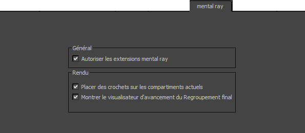

Interface
Zone Général
Autoriser les extensions mental ray
Lorsque cette option est activée, elle permet l'affichage dans l'interface de certaines fonctions qui prennent en charge le rendu mental ray. Lorsqu'elle est désactivée, ces fonctions n'apparaissent pas dans l'interface. Valeur par défaut : activé.
Les fonctions activées en tant qu'extensions mental ray vers 3ds Max sont les suivantes :
Avertissement : si vous avez affecté des ombrages et modifié leurs paramètres à l'aide du panneau déroulant Connexion mental ray, la désactivation de l'option Autoriser les extensions mental ray aura pour effet la perte de tous ces paramètres et affectations. Il en est de même pour les affectations d'ombrages de texture lumière.
Zone Rendu
Placer des crochets sur les compartiments courants
Affiche des délimiteurs de sélection blancs à chaque coin du compartiment en cours de rendu. Valeur par défaut : activé.

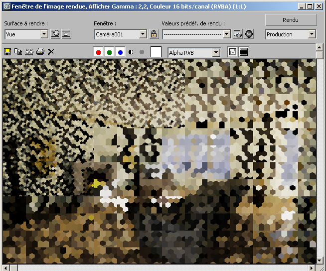

Montrer le visualisateur d'avancement du Regroupement final
Lorsque cette option est activée, Fenêtre image rendu affiche une image granuleuse des points de regroupement final lorsqu'ils sont en cours de calcul. Ceci fournit un aperçu de la solution de regroupement final en cours. Valeur par défaut : activé.
Si vous préférez que le rendu final écrase directement le précédent dans la Fenêtre image rendu à des fins de comparaison, désactivez cette option.
Affichage visuel du calcul du regroupement final en cours
