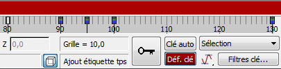

Le bouton devient rouge pour indiquer que vous êtes maintenant en mode Définir clé. Dans ce mode, vous pouvez tester vos idées avant de les appliquer.

Lorsque le bouton Définir clés devient rouge, une clé est définie et apparaît sur la réglette temps. Des couleurs sont appliquées aux clés pour indiquer les pistes animées.
Si vous ne cliquez pas sur Définir clés et que vous vous déplacez vers un autre point dans le temps, la pose est perdue.
