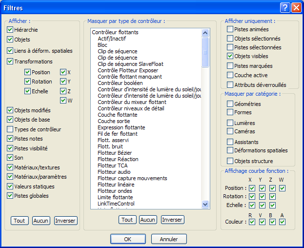

Boîte de dialogue Filtres (vue piste)
La boîte de dialogue Filtres permet de choisir les éléments qui doivent être affichés dans la vue piste. Vous pouvez, par exemple, afficher seulement les pistes animées ou les pistes correspondant aux objets sélectionnés. Cette boîte de dialogue permet également de contrôler individuellement l'affichage des courbes de fonction et l'affichage des transformations pour la position, la rotation, l'échelle et les axes X, Y et Z.
Remarque : Chaque instance de la Vue piste dispose de ses propres paramètres de filtrage que vous définissez en appelant la commande Filtres de celle-ci. Vous pouvez avoir autant de boîtes de dialogue Vue piste actives, toutes avec des paramètres de filtrage différents.

Pour sélectionner des options de filtre :
  1. Dans la barre d'outils Clés, cliquez sur (Filtres).
  2. Sélectionnez l'une des options de filtrage dans la boîte de dialogue.
Interface
Zone Afficher
Les options de la zone Afficher permettent d'afficher les éléments suivants dans la fenêtre de la liste hiérarchique :
  • Hiérarchie
  • Objets
  • Liens à déformations spatiales
  • Transformations (combinaison quelconque de Position, Rotation, Echelle, Axes X/Y/Z/W)
  • Objets modifiés
  • Objets de base
  • Types de contrôleurs (option désactivée par défaut)
  • Pistes notes
  • Pistes visibilité
  • Son
  • Matériaux/textures
  • Matériaux/paramètres
  • Valeurs statiques
  • Piste Globales : pistes non-objet
Tout
Active toutes les options de la zone Afficher.
Aucun
Désactive toutes les options de la zone Afficher.
Inverser
Ce bouton permet d'inverser l'état des options de la zone Afficher.
Zone Masquer par type de contrôleur
La zone Masquer par type de contrôleur contient une fenêtre affichant l'ensemble des types de contrôleurs de 3ds Max. Choisissez un ou plusieurs types de contrôleurs pour les empêcher de s'afficher dans la liste hiérarchique. Vous pouvez utiliser les méthodes de sélection multiple standard : cliquer tout en maintenant la touche enfoncée, cliquer tout en maintenant la touche enfoncée ou glisser-déplacer.
Tout/Aucun/Inverser
Ces boutons standard vous permettent respectivement de sélectionner tous les éléments de la liste, de n'en sélectionner aucun et d'inverser la sélection courante.
Remarque : si vous masquez un contrôleur, ses sous-contrôleurs (s'il en existe) sont également masqués. Par exemple, si vous masquez un contrôleur de transformation PRE, ses contrôleurs Position, Rotation et Echelle seront également masqués.

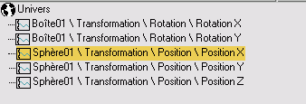

Zone Afficher uniquement
Pistes animées
Affiche uniquement les pistes contenant une animation. Seules les pistes animées sont affichées, chacune avec sa hiérarchie complète, que le mode Hiérarchie soit activé ou désactivé.
Objets sélectionnés
Affiche uniquement les éléments associés aux objets sélectionnés dans la scène. A mesure que vous sélectionnez des objets dans la scène, l'affichage de la liste hiérarchique change pour afficher la sélection courante. L'affichage des branches associées à des sons et à des matériaux n'est pas affecté par ce filtre.
Pistes sélectionnées
Affiche uniquement les éléments que vous avez sélectionnés avant de définir ce filtre, chacun avec sa hiérarchie complète. Tous les éléments affichés sont justifiés à gauche dans la liste hiérarchique, quel que soit leur niveau dans la hiérarchie.
Objets visibles
Détermine si les objets qui sont masqués dans les fenêtres apparaîtront dans la liste hiérarchique. Cette option ne s'applique pas aux objets comportant des pistes, mais uniquement aux objets masqués. Valeur par défaut : activé.
Pistes marquées
Affiche uniquement les pistes pouvant recevoir des clés. Vous pouvez activer ou désactiver cette propriété avec le paramètre Marquées dans menu Édition de la vue piste ou en cliquant sur l'icône correspondante qui s'affiche lorsque Afficher icônes marquées est activé. Cette option est désactivée par défaut.
Attributs déverrouillés
Affiche uniquement les pistes non verrouillées. Cette propriété est gérée par les commandes Verrouiller et Déverrouiller du menu contextuel Hiérarchie. Cette option est désactivée par défaut.
Couche active
Permet, pour chaque objet répertorié dans la fenêtre de contrôleur dont les couches d'animation sont activées, d'afficher uniquement la couche active, en même temps que tous les contrôleurs imbriqués.
Conseil : Dans la boîte de dialogue Personnaliser interface utilisateur, vous disposez dorénavant d'actions et d'icônes pour toutes les options Afficher uniquement. Cherchez-les dans la zone Vue piste ; leurs noms commencent tous par " Filtre ".
Zone Masquer par catégorie
Cette zone contient des options similaires à celles du groupe de fonctions Afficher, qui permettent de masquer les pistes en fonction de leur catégorie. L'activation de l'une de ces options masque l'ensemble du type de la catégorie et ses sous-composants éventuels.
Zone Affichage courbe fonction
Lorsqu'elles sont activées, les cases à cocher de cette zone indiquent les transformations qui sont supprimées, l'axe concerné, ainsi que les valeurs des couleurs RVB supprimées. Cette fonction ne s'applique qu'aux contrôleurs de type Position Bézier, qui affiche les trois axes avec une piste sélectionnée.
Remarque : les filtres " W " et " A " sont réservés au contrôleur Point4. Le filtre W est un quatrième filtre de position et le filtre A est conçu pour le contrôleur RVBA à virgule flottante, qui est basé sur le contrôleur Point4.
