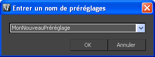

  3. Saisissez le nom de la nouvelle valeur prédéfinie, par exemple: "My preset" (ma valeur prédéfinie).
  4. Cliquez sur OK. Pour plus d'informations sur la modification de vos valeurs prédéfinies personnalisées, consultez la section Edition d'une valeur prédéfinie.

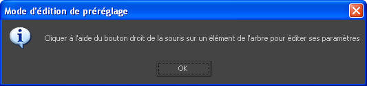

  2. Une boîte de dialogue s'ouvre pour vous informer qu'il faut cliquer avec le bouton droit sur l'élément de l'arborescence pour éditer ses paramètres. Cliquez sur OK.

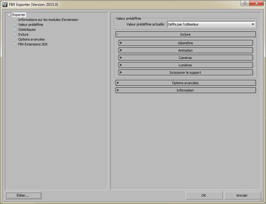

  3. L'interface utilisateur est alors divisée en deux parties, ajoutant une vue arborescente des options FBX dans la partie de gauche.

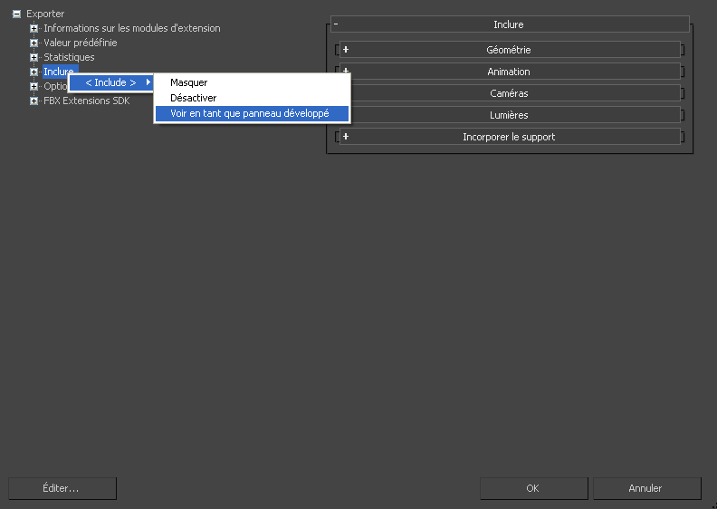

  4. Cliquez avec le bouton droit sur les éléments de la vue arborescente pour accéder aux options d'édition.

Afficher/Masquer
Active ou désactive la visibilité d'un groupe ou d'une option dans l'IU.
Activer/Désactiver
Cette option verrouille le groupe ou l'option pour qu'il ou elle soit grisé dans l'interface utilisateur et que sa modification soit impossible.

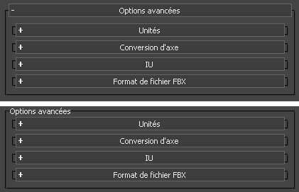

Voir en tant que groupe extensible/Voir en tant que panneau développé
Permet de définir si un groupe est ou non extensible.
