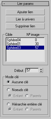

Une fois une contrainte Lien affectée, vous pouvez accéder à ses propriétés dans le panneau déroulant Lier params du groupe de fonctions Mouvement. Dans ce panneau déroulant, vous pouvez ajouter ou supprimer des cibles et animer la position à laquelle chaque cible devient le parent actif de l'objet contraint.
Vous pouvez également modifier l'animation des images de liens en manipulant les clés situées sur la barre de piste et dans la vue piste. Toutefois, dans ce contexte, les méthodes standard de suppression de clés ne s'appliquent pas aux clés de liens ; vous devez plutôt utiliser la fonction Supprimer lien du panneau déroulant Params Lier.

Ajouter lien
Ajoute une nouvelle cible de liaison.
Après avoir cliqué sur Ajouter lien, définissez la glissière temps sur l'image sur laquelle vous souhaitez activer le lien, puis sélectionnez l'objet auquel appliquer le lien. Tant que l'option Ajouter lien est activée, vous pouvez continuer à ajouter des liens ; pour quitter ce mode, cliquez avec le bouton droit de la souris sur la fenêtre active ou cliquez à nouveau sur Ajouter lien.
Lier à univers
Lie l'objet à l'univers (c'est-à-dire la scène dans son ensemble).
Nous vous conseillons d'en faire la première cible de la liste. De la sorte, l'objet ne peut pas revenir à ses transformations de création ou d'animation indépendantes si d'autres cibles sont supprimées de la liste.
Supprimer lien
Supprime le lien cible sélectionné. Une fois supprimée, la cible de liaison n'influencera plus l'objet contraint.
[Liste Cible]
Affiche les objets cible du lien.
Début
Affecte ou modifie la valeur de l'image d'une cible.
Lorsque vous mettez une entrée cible en surbrillance dans la liste, l'option Début affiche l'image sur laquelle l'objet devient un parent. Pour modifier le moment du transfert de lien, ajustez la valeur.
Conseil : Vous pouvez également modifier l'animation des images de liens en manipulant les clés situées sur la barre de piste et dans la vue piste.
Zone Mode clé
Remarque : les options Noeuds clé et Hiérarchie entière clé n'ont aucun effet à mois que l'objet que vous soumettez à une contrainte appartienne déjà à une hiérarchie. Si vous ajoutez des objets à la hiérarchie après avoir appliqué la contrainte Lien, vous devez de nouveau appliquer cette contrainte à l'aide des options de clé souhaitées.
  • Aucune cléSi cette option est sélectionnée, aucune image clé n'est écrite dans l'objet contraint ou ses cibles. Le contrôle de lien n’insère pas de clés.
  • Noeuds cléSi cette option est sélectionnée, les images clés sont écrites dans l'option spécifiée. Vous disposez de deux options : Enfant et Parents. L'option Enfant définit une image clé uniquement sur l'objet contraint. L'option Parents définit des images clés pour l'objet contraint et toutes ses cibles.
  • Clés sur toute la hiérarchieDéfinit des images clés dans la hiérarchie pour l'option spécifiée. Vous disposez de deux options : Enfant et Parents. L'option Enfant définit une image clé uniquement sur l'objet contraint et ses parents. L'option Parents définit des images clés pour l'objet contraint, ses cibles et leur hiérarchie supérieure.
