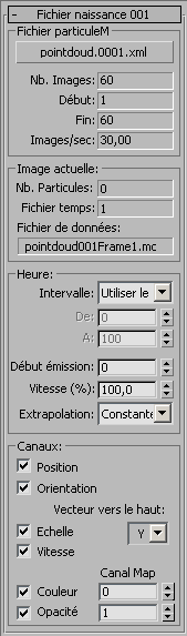

  10. Pour en connaître l'origine, ouvrez la Vue particule et cliquez sur l'opérateur Fichier naissance dans Evénement 001. Son nom doit être "pointcloud (pointcloud.xml)".
    Les paramètres de l'opérateur s'affichent dans un panneau déroulant sur le côté droit de la boîte de dialogue Vue particule.
  11. Déplacez la glissière temps et observez les paramètres dont les valeurs changent: Nb. (nombre de) Particules, Fichier temps et Fichier de données.

L'interface utilisateur apparaît dans le groupe de fonctions Paramètres, à droite de la boîte de dialogue Vue particule.
Zone Fichier de particules
Cette zone contient un bouton qui affiche le nom du fichier de nuages de points au format XML qui définit les paramètres d'origine des particules. Pour sélectionner un autre fichier, cliquez sur le bouton, puis utilisez la boîte de dialogue de sélection de fichier qui apparaît. Cette zone contient également des données de base, en lecture seule, sur le fichier de particules, notamment le nombre total d'images, les heures de début et de fin, et la fréquence d'images de l'animation.
Zone Image actuelle
Données sur les particules (en lecture seule) concernant uniquement l'image en cours (utilisez la glissière temps pour changer d'image). Affiche le nombre total de particules, le nombre d'images du fichier MC actif pour cette image et le nom du fichier MC.
Les données relatives à l'image actuelle sont intéressantes si la valeur de Vitesse (%) (voir ci-dessous) n'est pas 100,0. Dans ce cas, l'image actuelle dans 3ds Max peut ne pas être la même que l'image MC active et cette zone indique quelle image du fichier nCache est utilisée par le flux de particules pour remplir l'image actuelle. Par exemple, si l'image actuelle est 30 et que Vitesse (%) contient 80,0, Fichier temps vaut 24.
Zone Heure
Intervalle
Choisissez comment définir l'intervalle d'images pour la création de particules:
  • Utiliser le fichierva chercher l'intervalle d'images dans le fichier de nuages de points et l'utilise pour remplir les champs De et A.
  • Personnalisépermet de remplacer l'intervalle d'images contenu dans le fichier de nuages de points en définissant les valeurs De et A (voir ci-dessous).
De/A
L'intervalle de fichiers MC utilisés pour émettre les particules. Par exemple, si vous définissez De sur 5, l'émission de particules commence par le cinquième fichier MC. Lorsque l'option Intervalle est définie sur Utiliser le fichier, ces paramètres ne sont pas disponibles et utilisent les valeurs contenues dans le fichier de nuages de points (XML) spécifié par le paramètre Fichier particuleM.
Début émission
L'image à laquelle commence l'émission de particules. La première image de l'émission de particules utilise le fichier MC spécifié dans le champ De (voir ci-dessus) et se poursuit dans les fichiers MC consécutifs pour les autres images.
Vitesse (%)
Multiplicateur appliqué à la vitesse des particules définie dans la séquence de fichiers MC. La valeur par défaut (100,0) utilise la vitesse originale des particules.
Extrapolation
Détermine ce qui se produit lorsque l'heure courante se situe en dehors de l'intervalle de temps spécifié (voir De/A ci-dessus). Lorsque l'extrapolation est sur Constante, les particules restent présentes et immobiles lorsque l'heure courante se situe en dehors de l'intervalle. Lorsque l'extrapolation est sur Désactivé, les particules disparaissent simplement en dehors de l'intervalle.
Zone Canaux
Utilisez ces bascules pour spécifier les canaux de données à utiliser dans la séquence de fichiers MC. Le fichier de nuages de points (XML) indique les canaux pour lesquels des données sont disponibles; les canaux sans données spécifiées ne sont pas disponibles dans cette zone.
Position
Lorsque cette option est activée, les informations de position provenant de la séquence de fichiers MC sont appliquées aux particules comprises dans le flux de particules. Lorsqu'elle est désactivée, vous pouvez modifier les positions des particules à l'aide des opérateurs Flux de particules.
Orientation
Lorsque cette option est activée, les informations d'orientation provenant de la séquence de fichiers MC sont appliquées aux particules comprises dans le flux de particules. Lorsqu'elle est désactivée, vous pouvez modifier les orientations des particules à l'aide des opérateurs Flux de particules.
Vecteur vers le haut
Détermine la référence vectorielle des rotations lues dans le fichier; choisissez Y ou Z dans la liste déroulante.
Ce paramètre permet de compenser le fait que différents programmes utilisent différents axes pour la direction verticale. Maya permet de choisir entre Y et Z, Softimage utilise uniquement Y, tandis que 3ds Max utilise Z. Puisque le fichier de particules entrant ne spécifie pas le vecteur vertical, vous devez le choisir. La valeur par défaut est Y-vertical, car c'est la convention correcte la plupart du temps.
Vous pouvez observer l'effet de ce paramètre si vous utilisez l'opérateur Instance de forme dans votre événement, avec l'orientation activée (voir ci-dessus) dans l'opérateur Fichier naissance. Si vous utilisez un cône, par exemple, vous verrez que l'orientation finale des particules dépend du paramètre Vecteur vers le haut.
Echelle
Lorsque cette option est activée, les informations d'échelle provenant de la séquence de fichiers MC sont appliquées aux particules comprises dans le flux de particules. Lorsqu'elle est désactivée, vous pouvez modifier l'échelle des particules à l'aide des opérateurs Flux de particules.
Vitesse
Lorsque cette option est activée, les informations de vitesse provenant de la séquence de fichiers MC sont appliquées aux particules comprises dans le flux de particules. Lorsqu'elle est désactivée, vous pouvez modifier les vitesses des particules à l'aide des opérateurs Flux de particules.
Couleur
Lorsque cette option est activée, les informations de couleur provenant de la séquence de fichiers MC sont appliquées aux particules comprises dans le flux de particules. Lorsqu'elle est désactivée, vous pouvez modifier les couleurs des particules à l'aide des opérateurs Flux de particules.
Utilisez le paramètre numérique pour spécifier le canal map auquel doivent être appliquées les informations de couleur entrantes. Cette valeur doit être utilisée dans le matériau associé à un opérateur Matériau statique.
Opacité
Lorsque cette option est activée, les informations d'opacité provenant de la séquence de fichiers MC sont appliquées aux particules comprises dans le flux de particules. Lorsqu'elle est désactivée, vous pouvez modifier l'opacité des particules associées à des matériaux à l'aide des opérateurs de matériaux du Flux de particules.
Utilisez le paramètre numérique pour spécifier le canal map auquel doivent être appliquées les informations d'opacité entrantes. Cette valeur doit être utilisée dans le matériau associé à un opérateur Matériau statique.
