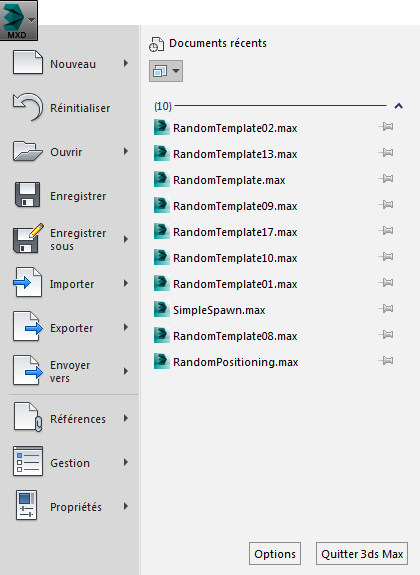

Le menu Application s'affiche lorsque vous cliquez sur le bouton Application et il comprend des commandes de gestion de fichiers.
Interface

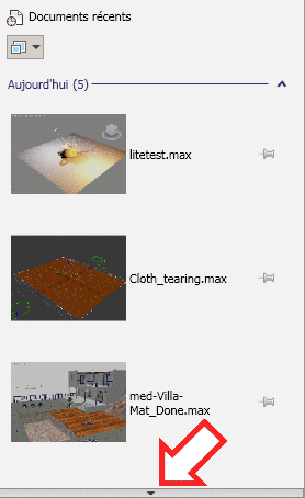

Remarque : La plupart des sous-menus du menu Application tiennent sur une page. Si toutes les options ne peuvent pas s'afficher sur une page, une barre avec une flèche apparaît en haut ou en bas de la page pour vous laisser parcourir les sous-menus.
Flèche de défilement en bas de la page des documents récents
Page des documents récents
Lorsque vous ouvrez le menu Application et qu'aucun autre menu n'est actif, il affiche une liste des fichiers que vous avez modifiés récemment. Les fichiers de scène sont classés par date et vous pouvez réduire ou développer la liste par jour à l'aide de l'icône fléchée située à droite de chaque barre de titre de la date.
Conseil : Lorsque vous ouvrez le menu Application à l'aide du raccourci clavier
F, il affiche les raccourcis associés des options de menu. Vous pouvez ainsi sélectionner l'option de votre choix en appuyant sur la touche correspondante. Si vous déplacez le curseur au lieu d'appuyer sur une autre touche, l'aspect standard du menu est rétabli, mais si vous appuyez de nouveau sur
F, l'affichage des raccourcis est rétabli.
Affichage d'image ou d'icône
Cliquez sur cette commande pour afficher un sous-menu qui vous permet de sélectionner le type d'icônes s'affichant dans la page des documents récents.
- Petites icônes (valeur par défaut) Affiche une petite icône d'application devant chaque nom de fichier.
- Grandes icônes Affiche une grande icône d'application devant chaque nom de fichier.
- Petites images Affiche une petite version de la vignette de fenêtre qui est enregistrée par défaut avec la scène.
- Grandes images Affiche une version plus grande de la vignette de fenêtre qui est enregistrée par défaut avec la scène.

Les icônes en forme de punaise vous permettent de conserver un fichier dans la liste des fichiers récents. Dans la liste Documents récents, une de ces icônes apparaît à droite de chaque nom de fichier.
3ds Max limite le nombre de fichiers qui s'affichent dans la liste des documents récents. La valeur par défaut est 10. Vous pouvez modifier cette valeur dans le groupe de fonctions Fichiers de la boîte de dialogue Personnaliser interface utilisateur (reportez-vous à la rubrique Fichiers récents dans le menu Fichier.
