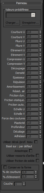

Au niveau de sous-objet Groupe de fonctions, vous pouvez sélectionner un groupe de fonctions (section de tissu) à la fois et modifier ses propriétés de tissu.
Un groupe de fonctions, qui doit être créé à l'aide du modificateur Générateur de vêtements, est une spline fermée qui ne se trouve pas entièrement dans une autre. Si une spline fermée est totalement enfermée par une autre, cela forme un trou dans la spline extérieure.
Utiliser propriétés groupe de fonctions.
Définit les paramètres de propriétés du groupe de fonctions sélectionné afin qu'ils aient les valeurs prédéfinies sélectionnées dans la liste déroulante. Toutes les valeurs prédéfinies intégrées au système ou qui ont été sauvegardées au préalable puis chargées s'affichent ici. Les valeurs prédéfinies portent l'extension de nom de fichier .sti.
Charge des valeurs prédéfinies à partir d'un répertoire donné de votre disque dur. Cliquez sur ce bouton, puis accédez au répertoire contenant les valeurs prédéfinies appropriées afin de les charger en tant que propriétés de tissu.
Enregistre les paramètres de propriétés de tissu dans un fichier que vous pourrez charger ultérieurement. Par défaut, les fichiers prédéfinis de tissu sont enregistrés sous le dossier \cloth dans le répertoire d'installation de 3ds Max.

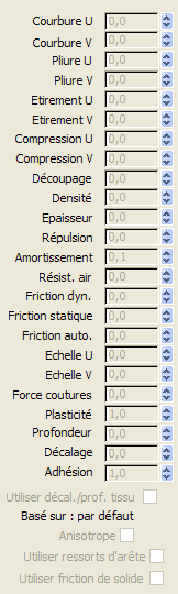

Ces commandes de propriétés sont identiques à celles figurant dans la zone Propriétés du tissu de la boîte de dialogue Propriétés objet du tissu.
Lorsque cette option est activée, la forme du maillage est préservée en fonction des paramètres de % de courbure et de % d'étirement (voir les paragraphes suivants). En mode de fonctionnement normal, lorsque le modificateur Tissu crée une simulation, il essaie "d'égaliser" le tissu.
Module les angles de courbure cible à une valeur comprise entre 0,0 et les angles définis par l'état cible. Une valeur négative inverse les angles. Intervalle : de -100,0 à 100,0. Valeur par défaut : 100,0.
Module les angles d'étirement cible jusqu'à une valeur comprise entre 0,0 et les angles définis par l'état cible. Une valeur négative inverse les angles. Intervalle : de -100,0 à 100,0. Valeur par défaut : 100,0.
Définit la couche du groupe de fonctions sélectionné. Reportez-vous à la rubrique Zone Paramètres de comportement.
