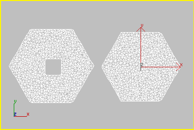

Lorsque vous commencez à travailler avec Générateur de vêtements, vous devez d'abord importer ou tracer des splines en 2D classiques dans la fenêtre supérieure de 3ds Max. Pour utiliser une spline avec Fabricant de vêtement et avec Tissue, il doit s'agir d'une forme fermée. Cela ne signifie pas qu'il est impossible de placer des splines à l'intérieur d'autres splines, mais si une spline en comprend une autre, celle-ci sera considérée comme un " trou " dans le tissu, comme illustré ci-dessous.
Deux splines fermées, imbriquées l'une dans l'autre
Géométrie résultante après application de Fabricant de vêtement

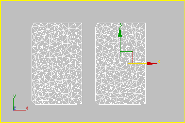

L'image ci-dessous vous propose deux splines rectangulaires auxquelles on voudrait appliquer Fabricant de vêtement. Après avoir appliqué Fabricant de vêtement, l'idée est de créer une couture entre les deux groupes de fonctions, le long du bord intérieur. Il convient tout d'abord de noter que les deux splines sont des formes fermées et qu'elles ont été attachées afin de constituer un seul et même objet éditable.
Voyez ce qui se produit une fois Fabricant de vêtement assigné:
Fabricant de vêtement semble avoir " coupé " les coins des splines rectangulaires, modifiant ainsi le motif. De plus, si l'utilisateur essaie de sélectionner les bords des groupes de fonctions constituant la couture, il n'y arrivera pas. Cela est dû au fait que Fabricant de vêtement ne travaille actuellement que sur une seule spline de chaque groupe de fonctions.

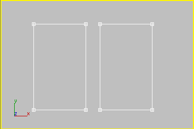

  1. Accédez au niveau du sous-objet Vertex de la spline éditable.
  2. Sélectionnez les sommets où les coutures devraient se trouver.
  3. Cliquez sur Couper pour créer des segments uniques que Fabricant de vêtement pourra utiliser afin de créer une couture.

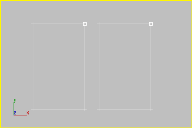

Vous verrez ci-dessous le résultat quand tous les sommets sont sélectionnés puis coupés.
Tous les sommets des deux groupes de fonctions sont sélectionnés puis " coupés "

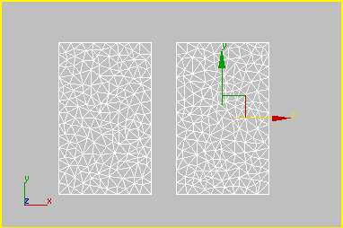

Fabricant de vêtement appliqué aux splines " coupées "

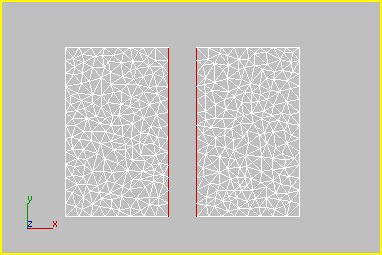

Les coins sont désormais préservés. Quand l'utilisateur sélectionne les bords séparant les groupes de fonctions afin qu'ils agissent comme des coutures, ils sont sélectionnés indépendamment des autres bords de groupe de fonctions et mis en surbrillance en rouge. C'est ce qu'il faut pour créer des coutures.
En rouge: bords de couture sélectionnés au niveau du sous-objet Seam

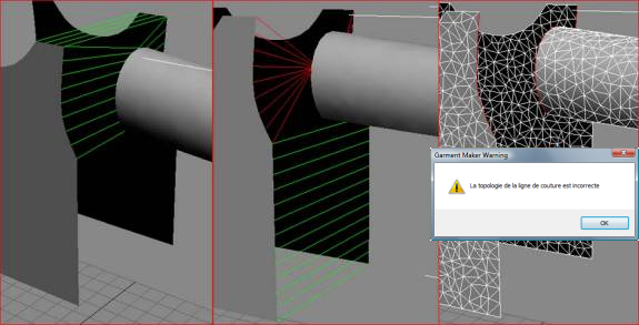

  2. L'ordre de création est primordial pour ce qui est des coutures de segments multiples. Si vous essayez de créer les coutures dans le désordre, vous risquez d'obtenir une erreur indiquant que la topologie de la couture est erronée, auquel cas vos coutures ne seront pas créées. Créez toujours le minimum de coutures nécessaires pour que la couture du segment multiple corresponde à la topologie de l'autre pièce à laquelle vous souhaitez la relier.
    Dans ce cas de figure, vous avez affaire à une couture de bras ouverte en bas, et à un segment multiple ouvert en haut et en bas. Si vous refermiez le côté du vêtement, vous vous retrouveriez dans la situation illustrée sur l'image centrale, ci-dessous, dans laquelle la couture est tordue (et il est impossible de la " détordre " en inversant la couture). En refermant le haut du segment multiple du plastron grâce à une couture au niveau de l'épaule, vous obtiendrez la bonne topologie pour créer la couture du segment multiple.
  3. Vous pouvez ensuite coudre la manche au plastron. Voir l'image de gauche ci-dessous.
  4. Enfin, vous pouvez ajouter la couture tout le long du côté du plastron et en dessous de la manche (l'ordre n'a aucune importance pour cette étape).
A gauche : couture créée d'abord pour l'épaule, puis pour le segment multiple, afin d'obtenir le segment souhaité.
Au milieu : couture créée d'abord en bas du segment multiple du plastron, afin de créer une couture de segment multiple impossible à inverser et allant du bras au corps.
A droite : aucune couture créée sur le plastron pour relier son segment multiple, ce qui résulte en une erreur de topologie.

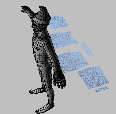

Pour placer automatiquement les groupes de fonctions de vêtement:
    Fabricant de vêtement vous offre des outils permettant de positionner des groupes de fonctions de vêtement sur un modèle de personnage. Ce placement automatique est approximatif, et il est généralement nécessaire de l'ajuster.
  1. Chargez ou créez votre modèle de personnage.

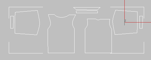

  2. Créez vos groupes de fonctions en tant que splines ou que courbes NURBS parallèles au plan XY (autrement dit, créez-les dans la fenêtre Dessus).
    groupes de fonctions de chemises, tels que vus dans la fenêtre Dessus
    Conseil : pour obtenir de meilleurs résultats lors de l'application de Fabricant de vêtement à plusieurs splines, combinez tout d'abord les splines dans un seul objet. Vous pouvez toujours manipuler les éléments individuels dans le modificateur Fabricant de vêtement au niveau de sous-objet groupes de fonctions.

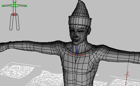

  5. Sous ce bouton, cliquez sur le bouton Marquer points sur personnage.
    Une silhouette de personnage s'affiche dans le coin de chaque fenêtre. Sept points en forme d'astérisque sont superposés à la silhouette. Celui qui est situé au centre de la poitrine apparaît en surbrillance rouge.
    La silhouette de personnage vous permet de spécifier des points afin de positionner vos groupes de fonctions.
  6. Cliquez sur le point correspondant sur la partie frontale de votre modèle.
    Lorsque vous amenez le curseur de la souris sur le modèle, un cercle rouge vous indique où le marqueur sera placé. Lorsque vous cliquez, un repère trois axes apparaît à l'endroit concerné, tandis que le point suivant de la silhouette de personnage, au niveau du bassin, s'affiche à son tour en surbrillance rouge.
    Le repère trois axes apparaît sur l'objet à l'endroit où vous cliquez.

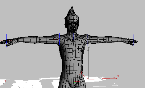

  7. Continuez de cliquer à chaque point de votre modèle correspondant au marqueur en surbrillance de la silhouette de personnage, jusqu'à ce que vous ayez désigné les sept points.
    Les sept points sont marqués sur le modèle de personnage.
    Pour terminer, cliquez à l'intérieur de la fenêtre à l'aide du bouton droit de la souris.

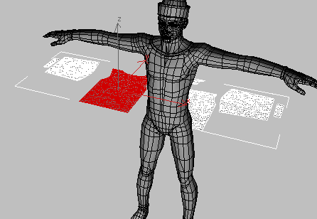

  8. Accédez au niveau de sous-objet Panels et sélectionnez un groupe de fonctions.
    Le groupe de fonctions frontal de chemise est sélectionné.

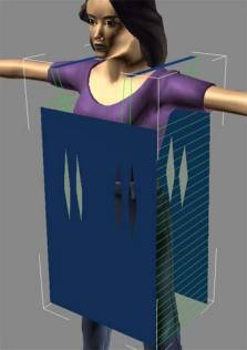

  9. En bas du panneau déroulant Panels, choisissez un niveau, puis, dans la zone Position du groupe de fonctions, cliquez sur le bouton correspondant à la position souhaitée pour le groupe de fonctions.
    Le groupe de fonctions se rend alors à la position désignée.
    Le groupe de fonctions se trouve devant, au centre et au niveau de l'épaule.
  10. Procédez aux éventuels ajustements nécessaires. Par exemple, dans l'illustration ci-dessus, le niveau devrait probablement être défini comme étant Haut au cou. Afin de le modifier, choisissez Haut au cou, puis cliquez de nouveau sur Position du groupe de fonctions Devant, au centre.
    Le groupe de fonctions se trouve devant, au centre et au niveau du cou.

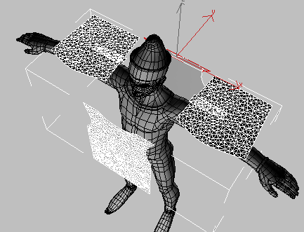

    Il est bien évidemment possible de déplacer le groupe de fonctions manuellement. En fait, dans la plupart des cas, ce sera même probablement nécessaire. La fonction Position du groupe de fonctions constitue davantage un point de départ pour placer vos groupes de fonctions.
  11. Continuez à sélectionner les groupes de fonctions et à les placer, en les ajustant si nécessaire.
    Tous les groupes de fonctions sont placés à l'aide de la fonction Position du groupe de fonctions. Notez que les groupes de fonctions de manche doivent effectuer une rotation de 90° et que les groupes de fonctions des manchettes doivent eux aussi être tournés sur eux-mêmes, puis amenés au niveau des poignets.
