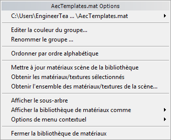

Interface
[nom du fichier et chemin d'accès]
Affiche un sous-menu pour gérer le fichier MAT de la bibliothèque.
  • Recharger Recharge la bibliothèque. Cette option peut être utile si un de vos collègues ou vous-même avez mis à jour la bibliothèque.
  • Enregistrer Enregistre la bibliothèque.
  • Enregistrer sous Ouvre une boîte de dialogue Fichier dans laquelle vous pouvez enregistrer la bibliothèque sous un autre nom.
_____
Editer la couleur du groupe
Reportez-vous à la rubrique Options de tous les menus Groupe.
Renommer groupe
Ouvre une boîte de dialogue dans laquelle vous pouvez renommer la bibliothèque.
_____
Ordonner par ordre alphabétique
Trie la liste des matériaux en fonction de leur nom.
_____

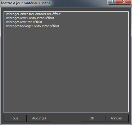

Mettre à jour matériaux scène de la bibliothèque
Utilise la bibliothèque pour mettre à jour les matériaux de la scène. Si la scène contient des matériaux portant le même nom que des matériaux de la bibliothèque, cette option affiche la boîte de dialogue Mettre à jour matériaux scène.
Pour mettre à jour un matériau de la bibliothèque, mettez-le en surbrillance, puis cliquez sur OK.
  • [liste de noms de matériaux]Répertorie tous les matériaux qui portent le même nom dans la bibliothèque et dans la scène.
  • TousMet en surbrillance tous les matériaux de la liste.
  • AucunAnnule la mise en surbrillance de tous les matériaux de la liste.
Si aucun matériau de la scène ne porte le même nom que les matériaux de la bibliothèque, 3ds Max affiche un avertissement à ce sujet.
Obtenir les matériaux/textures sélectionnés
Place dans la bibliothèque les matériaux que vous avez sélectionnés dans les vues actives.
Pour sélectionner plusieurs noeuds, faites glisser une zone de sélection autour des noeuds ou cliquez sur les noeuds en maintenant la touche enfoncée.

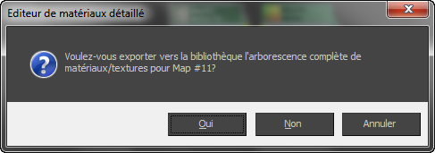

Si vous sélectionnez un noeud subordonné (par exemple, une texture ou un sous-matériau), mais pas son parent, 3ds Max vous demande si vous souhaitez inclure le parent dans la bibliothèque :

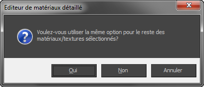

Si vous avez sélectionné plusieurs noeuds subordonnés, lorsque vous répondez à l'invite de cette boîte de dialogue, une deuxième boîte de dialogue s'affiche, vous demandant si vous souhaitez appliquer le même paramètre à toutes les sélections ultérieures :

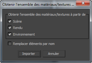

Obtenir l'ensemble des matériaux/textures de la scène
Place l'ensemble des matériaux et textures de la scène dans la bibliothèque.
Lorsque vous sélectionnez cette option, 3ds Max ouvre la boîte de dialogue Obtenir l'ensemble des matériaux/textures de la scène.
  • ScèneCette option permet d'extraire les textures et les matériaux appliqués aux objets de la scène. Valeur par défaut : activé.
  • RenduCette option permet d'extraire les textures et les matériaux utilisés par le rendu actif. Valeur par défaut : activé.
  • EnvironnementCette option permet d'extraire les textures et les matériaux utilisés dans l'environnement. Valeur par défaut : activé.
  • Remplacer éléments par nomLorsque cette option est activée, les textures et matériaux de la bibliothèque portant le même nom que des textures ou matériaux de la scène, du rendu ou de l'environnement sont mis à jour à l'aide de la version du fichier MAX. Cette option est désactivée par défaut.
_____
Afficher le sous-arbre
Lorsque cette option est activée, l'affichage du groupe est étendu de manière à afficher tous les matériaux, sous-matériaux et maps du groupe. Lorsque cette option est désactivée, la liste affiche uniquement les matériaux du niveau supérieur. Cette option est désactivée par défaut.
Afficher le groupe (et sous-groupes) comme
Options du menu contextuel
_____
Fermer la bibliothèque de matériaux
Ferme la bibliothèque de matériaux.
Vous pouvez rouvrir la bibliothèque en utilisant le menu Options du navigateur de matériaux/maps.
