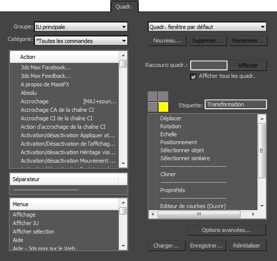

Le groupe de fonctions QUADR vous permet de personnaliser les menus QUADR. Vous pouvez créer vos propres jeux de menus Quadr. ou modifier les jeux existants. Dans le groupe de fonctions Quadr., vous pouvez personnaliser les libellés, les fonctionnalités, la présentation et les raccourcis clavier des menus. Les options avancées des menus QUADR vous permettent de modifier la couleur et le comportement du système de menus QUADR. Vous pouvez également enregistrer et charger des jeux de menus personnalisés.
Les paramètres de menu personnalisés relatifs aux quadrilatères utilisent le format de fichier MNUX. (Dans les versions antérieures à 3ds Max 2013, les fichiers de menu avaient une extension de nom de fichier MNU. Depuis, ce format a été remplacé).

Pour créer un jeu quadr. :
- Choisissez le menu Personnaliser
Personnaliser interface utilisateur
Onglet QUADR.
- Cliquez sur Nouveau.
La boîte de dialogue Nouveau jeu Quadr. s'affiche.
- Entrez le nom du nouveau jeu Quadr. et cliquez sur OK.
Le nouveau jeu s'affiche dans la liste des jeux Quadr.
Pour ajouter une commande à un jeu QUADR :
Onglet QUADR.
- Sélectionnez le jeu quadr. que vous souhaitez modifier dans la liste déroulante située en haut à droite.
Si vous souhaitez modifier le nom du jeu Quadr., cliquez sur Renommer et entrez le nouveau nom dans la boîte de dialogue Renommer jeu QUADR.
- Sélectionnez le quadrant dans lequel vous souhaitez placer la commande.
Vous pouvez éditer le nom du quadrant en modifiant le texte dans la zone Etiquette.
- Sélectionnez un groupe et une catégorie appropriés dans les listes déroulantes Groupe et Catégorie.
- Sélectionnez une commande dans la liste des actions et faites-la glisser vers la fenêtre Menu QUADR.
Procédez de la même façon pour ajouter des menus et des séparateurs à votre jeu Quadr.

Interface
- Liste déroulante Groupe
- Permet de sélectionner le contexte que vous souhaitez personnaliser, tel que l'interface utilisateur principale, la vue piste, l'éditeur de matériaux, etc.
- liste déroulante Catégorie
- Permet de choisir parmi des catégories d'actions d'interface utilisateur pour le contexte sélectionné.
- Fenêtre action
- Affiche toutes les actions disponibles pour le groupe et la catégorie sélectionnés. Pour ajouter une action à un jeu Quadr., sélectionnez l'action désirée et faites-la glisser vers la fenêtre du menu Quadr. située à droite de cette boîte de dialogue. Cliquez avec le bouton droit de la souris sur une action dans la fenêtre pour éditer le cas échéant le script macro définissant l'action.
- Liste de séparateurs
- Affiche un séparateur que vous pouvez utiliser pour séparer les groupes d'options de menu dans un quadrant. Pour ajouter un séparateur à un jeu quadr. spécifique, sélectionnez-le et faites-le glisser jusqu'à la fenêtre du menu quadr. située à droite de cette boîte de dialogue.
- Liste de menus
- Affiche les noms de tous les menus de 3ds Max. Pour ajouter un menu à un jeu Quadr. spécifique, sélectionnez-le et faites-le glisser jusqu'à la fenêtre du menu Quadr. située à droite de cette boîte de dialogue. Cliquez avec le bouton droit de la souris sur un des menus que contient la fenêtre pour l'effacer, le renommer ou créer un nouveau menu vide.
- [Liste déroulante Jeu QUADR.]
- Affiche les jeux quadr. disponibles.
Les Menus Quadr. supplémentaires apparaissent dans cette liste. Ceux-ci peuvent être édités, renommés et réorganisés mais ne peuvent être supprimés.
- Nouveau
- Ouvre la boîte de dialogue Nouveau jeu quadr. Entrez le nom du jeu quadr. que vous souhaitez créer et cliquez sur OK. Le nouveau jeu s'affiche dans la liste de jeux quadr.
- Supprimer
- Supprime l'élément affiché dans la liste des jeux quadr. Disponible uniquement pour les jeux quadr. créés par l'utilisateur.
- Renommer
- Ouvre la boîte de dialogue Renommer jeu quadr. Pour activer le bouton Renommer, sélectionnez un jeu quadr. dans la liste. Pour changer le nom, cliquez sur Renommer, modifiez le nom du jeu quadr., puis cliquez sur OK.
- Raccourci quadr.
- Permet de définir un raccourci clavier pour afficher le jeu quadr. Entrez le raccourci et cliquez sur Affecter pour effectuer la modification.
- Afficher tous les quadr.
- Lorsque cette option est activée, le raccourci clavier affiche les quatre quadrants du menu Quadr. Lorsqu'elle est désactivée, le raccourci clavier affiche un seul quadrant à la fois.
- Etiquette
- Affiche l'étiquette correspondant au quadrant mis en surbrillance (apparaissant en jaune à gauche de l'étiquette).
- [Fenêtre Menu quadr.]
- Affiche les options de menu associées au menu quadr. et au jeu quadr. actuellement sélectionnés. Pour ajouter des menus et des commandes, il suffit de sélectionner les options désirées dans les listes Action et Menus et de les faire glisser vers cette fenêtre.
Les options du menu Quadr. sont affichées uniquement lorsqu'elles sont disponibles. Par exemple, si votre menu quadr. contient Vue piste sélectionnée, la commande s'affiche uniquement s'il existe une sélection lorsque vous ouvrez le menu quadr. Si aucune des commandes n'est disponible lorsque vous ouvrez le menu quadr., le quadrant ne s'affiche pas.
