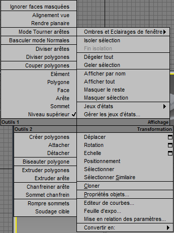

Menu quadr. par défaut pour un objet poly éditable, au niveau de sous-objet Sommet
Ces options sont disponibles depuis le quadrant Transformation :
Permet de déplacer des objets. Cette option équivaut à cliquer sur le bouton Sélection et déplacement de la barre d'outils principale.
vous pouvez ouvrir la boîte de dialogue Saisie transformation en cliquant sur l'icône située à droite de l'option Déplacer dans ce menu.
Permet de faire pivoter des objets. Cette option équivaut à cliquer sur le bouton Sélection et rotation de la barre d'outils principale.
Vous pouvez ouvrir la boîte de dialogue Saisie transformation en cliquant sur l'icône située à droite de l'option Rotation dans ce menu.
Permet de mettre des objets à l'échelle. Cette option équivaut à cliquer sur le bouton Sélection et mise à l'échelle de la barre d'outils principale. Si l'un des autres boutons de l'icône déroulante Sélection et mise à l'échelle est actif dans la barre d'outils principale, cet outil devient actif lorsque vous cliquez sur Echelle dans le menu quadr.
Vous pouvez ouvrir la boîte de dialogue Saisie transformation en cliquant sur l'icône située à droite de l'option Echelle dans ce menu.
Permet de déplacer et de faire pivoter des objets. Cette option équivaut à cliquer sur Sélectionner et placer dans la barre d'outils principale.
Permet de sélectionner des objets.
Sélectionne automatiquement les objets similaires à la sélection actuelle. Reportez-vous à la rubrique Sélectionner similaire
Permet de cloner des objets. Cela équivaut à choisir l'option Cloner dans le menu Edition.
Affiche la boîte de dialogue Propriétés objet d'un objet sélectionné. Cette commande n'est disponible que si un objet est sélectionné lors de l'ouverture du menu Quadr.
Affiche l'objet sélectionné en haut de la hiérarchie de la vue piste. Cette commande n'est visible que si un objet est sélectionné lors de l'ouverture du menu Quadr.
Permet d'ouvrir et d'afficher la feuille d'expo.
Lance une mise en relation de paramètre pour l'objet sélectionné. Cette commande n'est disponible que si un objet est sélectionné lors de l'ouverture du menu Quadr.
Ce sous-menu vous permet de convertir l'objet sélectionné en un maillage éditable, un patch éditable, un maillage gPoly, une spline éditable, une surface NURBS ou un poly éditable. Cette commande n'est disponible que si un objet est sélectionné lors de l'ouverture du menu Quadr.
Ces options sont disponibles dans le quadrant Affichage :
« Verrouiller » une lumière signifie que la lumière reste allumée jusqu'à ce qu'elle soit déverrouillée, qu'elle projette des ombres ou non. Lorsqu'une lumière est verrouillée, le fait de sélectionner N'afficher que éclairages sélectionnés ou Afficher automatiquement les éclairages sélectionnés ne l'éteint pas.
Ces options sont semblables au mêmes options de l'onglet éclairage et Ombrage pour la configuration des fenêtres : modifier ce paramètre à cet endroit modifie le paramètre actif dans la boîte de dialogue préférences et vice-versa.
L'outil Isoler sélection vous permet d'éditer votre sélection alors que le reste de la scène est masqué.
Permet de mettre fin à l'isolement de votre choix du reste de la scène.
Isole la couche de l'objet sélectionné.
Dégèle tous les objets gelés.
Gèle les objets sélectionnés. Les objets gelés sont visibles dans les fenêtres, mais ne peuvent pas être manipulés.
Gèle la couche de l'objet sélectionné.
Affiche une version de la boîte de dialogue Sélectionner dans la scène que vous pouvez utiliser pour choisir des objets dans une liste à afficher.
Affiche tous les objets masqués.
Masque tous les objets visibles à l'exception de ceux sélectionnés. Les objets masqués existent toujours dans la scène, mais n'apparaissent pas dans les fenêtres ou les rendus.
Masque les objets sélectionnés.
Masque la couche de l'objet sélectionné.
Affiche la boîte de dialogue Enregistrer l'état de scène qui vous permet de saisir un nom pour la scène actuelle et de sélectionner les options que vous souhaitez enregistrer avec cet état.
Permet d'ouvrir la boîte de dialogue Jeux d'états. Il s'agit d'une boîte de dialogue non modale qui vous permet de sélectionner, enregistrer, renommer et supprimer les états de scènes. Reportez-vous à la rubrique boîte de dialogue Gérer les états de scènes.
Les deux quadrants du côté gauche du menu Quadr. par défaut s'appellent Outils 1 et Outils 2. Ces quadrants contiennent des commandes propres à diverses géométries et modificateurs comme les lumières, les géométries éditables et les caméras. Ces quadrants ne s'affichent que si l'une des géométries ou modificateurs correspondants sont sélectionnés à l'ouverture du menu Quadr.
