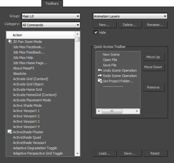

Pour créer et personnaliser une barre d'outils:
  1. Ouvrez la boîte de dialogue Personnaliser interface utilisateur et cliquez sur l'onglet Barres d'outils.
  2. Cliquez sur Nouveau.
    La boîte de dialogue Nouvelle barre d'outils apparaît.
  3. Entrez un nom pour la nouvelle barre d'outils et cliquez sur OK.
    La nouvelle barre d'outils apparaît sous la forme d'une barre flottante. Comme n'importe quelle barre d'outils flottante, vous pouvez la redimmensionner et en modifier les proportions en étirant les coins et les côtés.
  4. Utilisez une de ces trois méthodes pour ajouter des commandes à la barre d'outils:
    • Déplacez une commande vers la barre d'outils à partir de la boîte de dialogue Personnaliser interface utilisateur liste Actions. Si une icône par défaut est affectée à l'action (elle s'affiche à côté de la commande dans la liste d'actions), cette icône apparaît sous la forme d'un bouton dans la barre d'outils. Si aucune icône n'est affectée à la commande, le nom de la commande apparaîtra sous la forme d'un bouton dans la barre d'outils.
    • Pour copier un bouton existant, appuyez sur tout en faisant glisser le bouton depuis une barre d'outils vers votre barre d'outils personnalisée.
    • Pour déplacer un bouton existant, appuyez sur tout en faisant glisser le bouton depuis une barre d'outils vers votre barre d'outils personnalisée.
  5. Si vous ne souhaitez pas que la nouvelle barre d'outils apparaisse dans l'interface par défaut, sélectionnez-la dans la liste déroulante située à droite de la boîte de dialogue Personnaliser interface utilisateur, puis cochez la case Masquer. Vous pouvez ensuite basculer la barre d'outils personnalisée en faisant un clic-droit sur une zone vide de n'importe quelle barre d'outils et sélectionner le nom de la barre d'outils dans le menu contextuel.

Interface
Liste déroulante Groupe
Permet de sélectionner le contexte à personnaliser. Ces contextes peuvent être l'interface utilisateur principale, la vue piste, l'éditeur de matériaux, etc.
liste déroulante Catégorie
Permet de choisir parmi des catégories d'actions d'interface utilisateur pour le groupe sélectionné.
Liste d'actions
Affiche toutes les actions disponibles pour le groupe et la catégorie sélectionnés.
[liste déroulante barres d'outils]
Permet de choisir parmi les barres d'outils existantes (à l'exception de la barre d'outils principale, qui n'est pas personnalisable).
Nouveau
Affiche la boîte de dialogue Nouvelle barre d'outils. Entrez le nom de la nouvelle barre d'outils que vous souhaitez créer et cliquez sur OK. La nouvelle barre d'outils apparaît sous la forme d'une barre flottante.
Une fois la barre d'outils créée, il existe trois méthodes pour ajouter des commandes :
  • Faites glisser des actions depuis la fenêtre Action (groupe de fonctions Barres d'outils de la boîte de dialogue Personnaliser interface utilisateur) vers votre barre d'outils.
  • Appuyez sur tout en faisant glisser un bouton depuis une barre d'outils vers votre barre d'outils personnalisée. Cette action crée une copie du bouton sur votre barre d'outils.
  • Appuyez sur tout en faisant glisser un bouton depuis une barre d'outils vers votre barre d'outils personnalisée. Cette action déplace le bouton de la barre d'outils d'origine vers la vôtre.
Supprimer
Supprime l'élément affiché dans la liste Barres d'outils.
Renommer
Affiche la boîte de dialogue Renommer barre d'outils. Sélectionnez une barre d'outils dans la liste Barres d'outils afin d'activer le bouton Renommer. Cliquez sur le bouton Renommer, modifiez le nom de la barre d'outils et cliquez sur OK. Le nom de la barre d'outils est alors modifié.
Masquer
Affiche/masque dans la fenêtre 3ds Max la barre d'outils sélectionnée dans la liste Barres d'outils.
Groupe Barre d'outils accès rapide
[Liste de boutons]
Affiche les boutons figurant actuellement dans la barre d'outils accès rapide.
Vous pouvez ajouter un bouton à cette liste en le faisant glisser à partir de la liste d'actions.
Déplacer vers le haut
Déplace le bouton sélectionné vers le haut de la liste, et par conséquent, vers la gauche de la barre d'outils.
Déplacer vers le bas
Déplace le bouton sélectionné vers le bas de la liste, et par conséquent, vers la droite de la barre d'outils.
Supprimer
Supprime le bouton sélectionné de la liste et de la barre d'outils.
Charger
Affiche la boîte de dialogue Charger fichier IU. Permet de charger les fichiers de l'interface utilisateur personnalisée (CUIX).
Enregistrer
Affiche la boîte de dialogue Enregistrer fichier IU sous. Permet d'enregistrer dans un fichier CUIX les modifications apportées à l'interface utilisateur.
Réinitialiser
Restaure la configuration par défaut (defaultUI.cuix).
