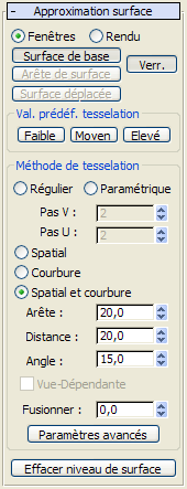

Bien que les surfaces NURBS soient générées de manière analytique, pour pouvoir les générer et les afficher, l'approximation des surfaces doit s'effectuer par faces. Pour définir le type d'approximation utilisée et ses paramètres, utilisez les commandes décrites dans cette section.
Le panneau déroulant Approximation surface contrôle l'approximation des sous-objets surface en vue de leur affichage dans le rendu et dans les fenêtres. L’approximation de NURBS peut être effectuée différemment dans les fenêtres et dans le rendu. En règle générale, vous choisirez un affichage net et rapide dans les fenêtres, pour un rendu lisse, précis et " réaliste ". Néanmoins, l'approximation que vous sélectionnez pour les fenêtres crée un maillage, et le type de maillage que vous choisissez peut affecter les modificateurs appliqués par la suite au modèle NURBS.
Dans ce panneau déroulant, les deux premières commandes sont des boutons vous permettant de sélectionner le type de sortie d'affichage, de fenêtre ou de rendu contrôlés par ces paramètres.
Les paramètres d'approximation des surfaces ne peuvent pas être animés.
Par défaut, les sous-objets surface utilisent les mêmes paramètres d'approximation que le modèle NURBS de niveau supérieur. Vous pouvez remplacer ces paramètres par d'autres. En effet, chaque sous-objet surface possède maintenant son propre panneau déroulant Approximation surface. Les commandes de ce panneau déroulant sont inactives tant que vous n’avez pas désactivé la bascule Verrouiller sur niveau supérieur. Une fois cette bascule désactivée, il ne vous reste qu'à choisir les paramètres d'approximation propres à ce sous-objet surface.
Les paramètres de surface des fenêtres sont également utilisés lorsque vous appliquez un modificateur de maillage à l'objet NURBS (Sélection maillage, par exemple). Ceci est important car la géométrie de la scène peut être affectée par le modificateur.
La zone de boutons suivante permet de choisir les parties de la géométrie qui seront affectées par les paramètres d'approximation de surface.
Les paramètres affectent la surface entière. Il s'agit de l'option par défaut.
Cette option permet d'indiquer explicitement les valeurs d'approximation pour la tesselation des arêtes de surface définies par les courbes de découpage. Lorsque Verrouiller est désactivé, les valeurs de tesselation de la surface et de l'arête sont indépendantes l'une de l'autre.
Pour les surfaces au niveau de l'objet, cette option n’est disponible que si l'option Verrouiller (décrite plus loin) est désactivée.
Cette option permet de définir un troisième paramètre d'approximation indépendant pour les surfaces auxquelles est appliquée une map Déplacement. Disponible uniquement lorsque Rendu a été sélectionné.
L’utilisation d'un paramètre d'approximation prédéfini (dans la zone Valeurs prédéfinies) devrait donner des résultats plus rapides pour les surfaces déplacées.
(pour les surfaces au niveau de l'objet exclusivement) Verrouille les paramètres de surface de base en fonction des paramètres Arête de surface. Autrement dit, les surfaces et les arêtes de surface ont une tesselation relationnelle, sauf si Verrouiller est désactivé. Valeur par défaut : activé.
Permet de sélectionner un niveau d'approximation de surface prédéfini de basse, moyenne ou haute qualité. Lorsque vous choisissez un paramètre prédéfini, les valeurs utilisées apparaissent dans le panneau déroulant Méthode de tesselation.
Ce paramètre est enregistré dans le fichier 3dsmax.ini . Il est possible de personnaliser les valeurs prédéfinies à l'aide de l'utilitaire d'approximation de surface.

+3. Cette méthode fonctionne également pour les sous-objets, mais la bascule Verr. sur niveau supérieur du sous-objet surface doit être désactivée. Les commandes de cette zone affectent l'affichage de la surface NURBS dans les fenêtres, si Fenêtres est sélectionné, ou dans le rendu, si Rendu est sélectionné. Vous avez le choix entre cinq algorithmes différents. Chacun d'eux effectue l'approximation des surfaces NURBS en les polygonant différemment.
En règle générale, il n’est pas nécessaire d'ajuster les commandes de ce panneau déroulant si les valeurs prédéfinies sélectionnées donnent un résultat satisfaisant. Utilisez-les uniquement si ces valeurs ne conviennent pas.

(pour les surfaces de niveau de sous-objet exclusivement) Lorsque cette option est sélectionnée, le sous-objet surface utilise les mêmes paramètres d'approximation de surface que le modèle NURBS de niveau supérieur, et les autres commandes de ce panneau déroulant sont désactivées. Lorsqu'elle est désactivée, vous pouvez définir une approximation des sous-objets différente de celle du modèle de niveau supérieur. Valeur par défaut : activé.
Génère sur la surface une tesselation fixe sur la base de Pas U par Pas V. Des paramètres élevés augmentent la précision au détriment de la vitesse et vice versa, mais c’est en général le moyen le plus rapide et le moins précise de réaliser l'approximation d'une surface NURBS. Avec la méthode Régulier, de très faibles valeurs pour les pas U et V ne donnent habituellement pas de bons résultats. La complexité du modèle augmente lentement à mesure que les valeurs Pas U et Pas V augmentent.

(valeur par défaut) génère une tessélation variable basée sur la courbure de la surface. Le grain de la tesselation est plus fin aux endroits où la surface est plus courbée. La modification de la courbure de la surface modifie dynamiquement la tesselation de la courbure.
Le paramètre Distance spécifie l'écart possible entre l'approximation et la surface NURBS. La distance est égale à un pourcentage de la diagonale de la boîte englobante de chaque surface. La tessélation de chaque surface d'un objet est effectuée en fonction de sa taille, indépendamment des autres surfaces. Le redimensionnement d'une surface ne modifie pas sa tessélation. La réduction de la valeur augmente la précision, mais aussi le temps de rendu. Lorsque vous définissez une distance de 0.0, 3ds Max ignore ce paramètre et utilise la valeur Angle pour contrôler la précision.
Le paramètre Angle spécifie l'angle maximum autorisé entre les faces durant l'approximation. La réduction de la valeur augmente la précision, mais aussi le temps de rendu. Lorsque vous définissez un angle de 0.0, 3ds Max ignore ce paramètre et utilise la valeur Distance pour contrôler la précision.
Lorsque la Distance et l'Angle sont réglés sur 0,0, les surfaces dégénèrent et peuvent devenir des surfaces planes.

associe la méthode spatiale (longueur d'arête) et les méthodes de courbure (distance et angle) à l'aide des trois valeurs.
Le paramètre Arête fixe la longueur maximale d'une face triangulaire lors de la tesselation. Cette valeur est un pourcentage de la boîte englobante de l'objet. La réduction de la valeur augmente la précision, mais aussi le temps de rendu. Lorsque vous réglez Arête sur 0,0, l'effet est équivalent à celui de la méthode Courbure.
Le paramètre Distance spécifie l'écart possible entre l'approximation et la surface NURBS. La distance est égale à un pourcentage de la diagonale de la boîte englobante de chaque surface. La tessélation de chaque surface d'un objet est effectuée en fonction de sa taille, indépendamment des autres surfaces. Le redimensionnement d'une surface ne modifie pas sa tesselation. La réduction de la valeur augmente la précision, mais aussi le temps de rendu. Lorsque vous définissez une distance de 0.0, 3ds Max ignore ce paramètre et utilise les valeurs Arête et Angle pour contrôler la précision.
Le paramètre Angle spécifie l'angle maximum autorisé entre les faces durant l'approximation. La réduction de la valeur augmente la précision, mais aussi le temps de rendu. Lorsque vous définissez un angle de 0.0, 3ds Max ignore ce paramètre et utilise les valeurs Arête et Distance pour contrôler la précision.
Lorsque Distance, Angle et Arête sont réglés sur 0,0, les surfaces dégénèrent et peuvent devenir des surfaces plates.

(pour le rendu uniquement) : lorsque cette option est activée, la distance de l'objet par rapport à la caméra est prise en considération lors du calcul de la tesselation. Cette méthode peut réduire le temps de rendu car elle ne génère pas de tessélation fine pour les objets distants dans le rendu de la scène. L’effet Vue-dépendante fonctionne pour le rendu de vues caméra ou perspective. Il ne fonctionne pas dans les vues orthographiques. Cette option est désactivée lorsque Fenêtres est sélectionné.
Pour les méthodes Spatial, Courbure, et Spatial et Courbure, les valeurs Distance et Arête spécifient les pixels au lieu des unités 3ds Max lorsque l'option Vue-Dépendante est activée.
Contrôle la tesselation de sous-objets surface dont les arêtes sont jointes entièrement ou en partie. Lorsque le modificateur (Sélection maillage, par exemple) requiert un maillage et que les surfaces NURBS sont tessellées pour un rendu de production, 3ds Max ajuste par défaut la tessellation des surfaces adjacentes (en termes de nombre de faces le long des arêtes). Le paramètre Fusionner contrôle le déroulement de l'opération. Si la valeur est égale à zéro, les faces adjacentes demeurent inchangées. L'augmentation de la valeur de fusion a pour effet d'augmenter la distance que 3ds Max utilise pour calculer la façon dont les arêtes doivent correspondre afin qu'il n'y ait pas d'écart entre les surfaces lors de leur rendu. Valeur par défaut = 0,0.
En général, il n’est pas nécessaire d'ajuster le paramètre Fusionner. Si le rendu comporte des espaces entre des faces quasi adjacentes, éliminez-les en augmentant la valeur de Fusionner.
Techniquement, la valeur de la Fusion est égale à un dixième de 0,1 % de la diagonale de la boîte englobante de l'objet. Par conséquent, une valeur de Fusion de 1,0 (supérieure à celle requise dans la plupart des cas) représente 0,1 % de la longueur de la diagonale. La fusion est basée sur les dimensions de l'objet et, par conséquent, vous pouvez redimensionner le modèle NURBS sans affecter le paramètre Fusionner.
Cliquez pour afficher la boîte de dialogue Approx. de surface avancée. Les paramètres de cette boîte de dialogue s'appliquent aux méthodes d'approximation Spatial, Courbure et Spatial et courbure.
(apparaît uniquement pour les surfaces de niveau supérieur). Annule tous les paramètres d'approximation de surface affectés aux différents sous-objets surface. Lorsque vous cliquez sur ce bouton, toutes les approximations propres aux surfaces sont perdues et l'option Verrouiller sur niveau supérieur est à nouveau activée pour les sous-objets surface.
