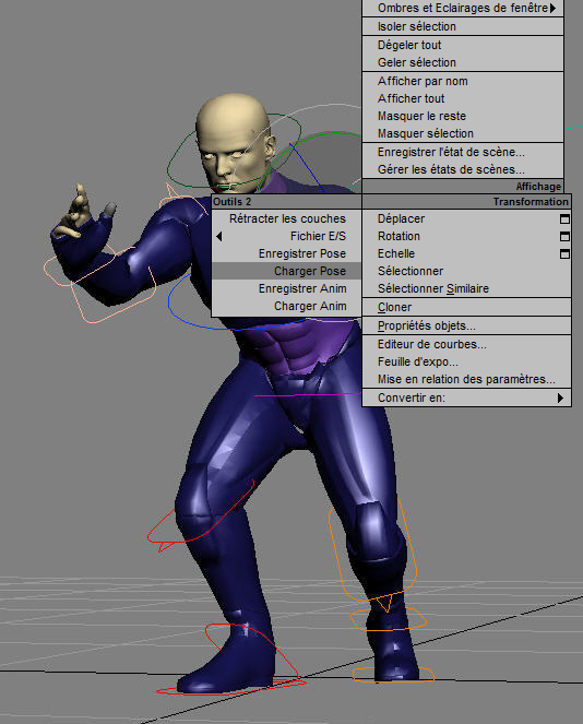

Pour enregistrer une pose pour l'intégralité de l'ossature :
    Lorsqu'un un moyeu est sélectionné, vous pouvez enregistrer une pose pour l'ensemble de l'ossature.
  1. En mode Animation, sélectionnez un moyeu dans votre ossature, comme un objet de bassin, de cage thoracique ou de tête.
  2. Cliquez avec le bouton droit sur l'objet de moyeu sélectionné ou sur son gizmo, puis choisissez Enregistrer pose dans le quadrant inférieur gauche.
    La boîte de dialogue Moyeu:Enregistrer pose s'affiche.
  3. Dans la boîte de dialogue Enregistrer pose moyeu, activez l'option Enregistrer toute l'ossature. Modifiez le nom si vous le souhaitez, puis cliquez sur OK.

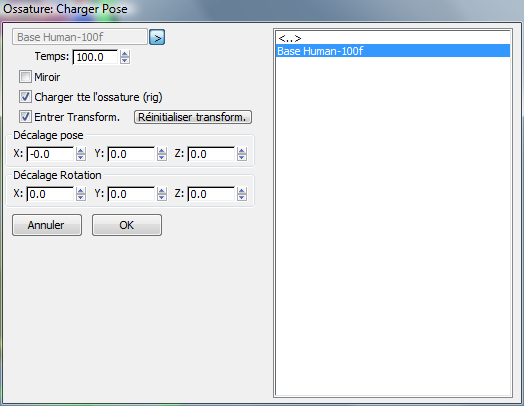

Pour charger une pose d'ossature complète :
    Lorsqu'un un moyeu est sélectionné, vous pouvez charger une pose pour l'ensemble de l'ossature.
  2. Cliquez avec le bouton droit sur l'objet de moyeu sélectionné ou sur son gizmo, puis choisissez Charger pose dans le quadrant inférieur gauche.
    La boîte de dialogue Charger pose moyeu s'affiche.
    Le nom du fichier de pose par défaut est celui de l'ossature du personnage que vous avez enregistré le plus récemment.
  3. Activez l'option Charger toute l'ossature, si nécessaire.
  4. Pour modifier la pose à charger, cliquez sur le bouton à droite du nom de la pose, puis choisissez une autre pose dans la liste.
  5. Dans la boîte de dialogue Enregistrer pose moyeu, activez l'option Enregistrer toute l'ossature. Modifiez le nom si vous le souhaitez, puis cliquez sur OK.
  6. Un fantôme est affiché durant le chargement du fantôme. Les options comprennent la symétrie de la pose. Vous pouvez utiliser le paramètre Temps de chargement pour l'instant où la pose est chargée. De plus, si vous activez l'option Saisie transformation, vous pouvez modifier les options de transformation du fichier chargé.
  7. Cliquez sur OK pour charger la pose.

Boîte de dialogue Charger pose
Charger pose, comme toutes les boîtes de dialogue de cette fonction est de type non modal. Cela signifie que vous pouvez faire pivoter la fenêtre, déplacer la glissière temps et valider vos résultats à mesure que vous modifiez les paramètres de la pose chargée. La seule exception est que, lorsque l'os sélectionné est désélectionné, l'opération de chargement est annulée.
[champ nom]
Le nom du fichier de pose à charger.
Par défaut, il s'agit du dernier fichier enregistré, mais vous pouvez en choisir une autre en cliquant sur le bouton .
Développe la boîte de dialogue et ouvre une liste répertoriant toutes les poses enregistrées dans l'emplacement par défaut. Choisissez une autre pose dans la liste ou accédez à un autre emplacement en cliquant deux fois sur l'entrée <..> en haut de la liste.
Temps de chargement
L'instant où la pose sera chargée. Vous pouvez modifier cette valeur de manière interactive pour modifier l'instant où l'animation est chargée.
Miroir
Active ou désactive la symétrie de la pose lors du chargement.
La symétrie n'est pas disponible lors du chargement de poses de membre, paume ou doigt.
Bascule entre le chargement d'ossature et le chargement de parties du corps. Disponible uniquement lors du chargement d'une pose de moyeu.
Permet d'appliquer une transformation à la pose chargée. Utilisez les champs de décalage Pos(ition) et Rot(ation) pour saisir les valeurs de la transformation des données de la pose à partir de la version enregistrée. Vous pouvez, par exemple, veiller à ce que la pose soit chargée dans son emplacement d'origine exact pour créer des boucles d'animation, ou avec un décalage de translation et de rotation.
Annuler
Annule l'opération de chargement et ferme la fenêtre.
Si vous désélectionnez l'ossature CAT sélectionnée, le chargement est automatiquement annulé.
OK
Charge la pose à l'aide des paramètres courants.
