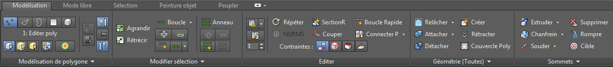

Le ruban prend la forme d'une barre d'outils ancrable, dans les configurations horizontales ou verticales, ou flottante dans les configurations verticales.
Ruban développé en position horizontale (vue partielle)
Chaque onglet contient plusieurs groupes de fonctions dont l'affichage dépend en général du contexte. Par exemple, le contenu de l'onglet Sélection dépend du niveau du sous-objet actif. Vous pouvez utiliser un menu contextuel pour déterminer quels groupes de fonctions apparaissent et également diviser les groupes de fonctions afin qu'ils adoptent une configuration flottante indépendante de l'interface. Vous pouvez ajuster la taille des groupes de fonctions sur le plan horizontal en faisant glisser l'une de leurs extrémités. Lorsque vous en réduisez la taille, les groupes de fonctions se règlent automatiquement pour s'adapter à l'écran. Vous pouvez désormais accéder aux commandes à partir des menus déroulants. Auparavant, elles étaient accessibles directement.
Le premier onglet du ruban est l'onglet Modélisation. Son premier groupe de fonctions, Modélisation de polygone, contient un sous-ensemble d'outils du groupe de fonctions Modifier : niveau de sous-objet (Sommet, Arête, Bordure, Polygone, Elément), niveau de pile, options d'aperçu de la sélection sous-objet, etc. A tout moment, vous pouvez afficher ou masquer chaque groupe de fonctions disponible via son menu contextuel.
