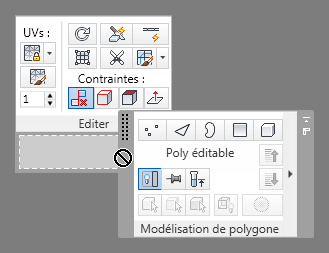

Ancrage d'un groupe de fonctions flottant sur un autre groupe de fonctions
Vous pouvez ensuite déplacer le groupe de groupes de fonctions en tant qu'unité.

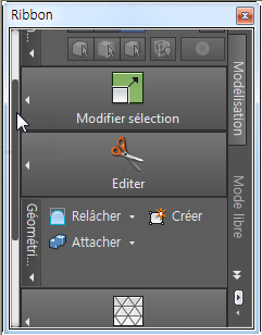

Ruban vertical disposant d'une barre de défilement à gauche

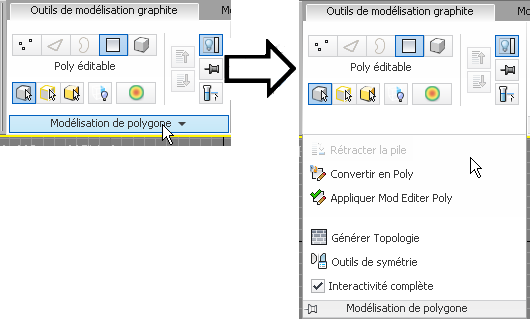

La barre de titre apparaît dans la partie inférieure droite de chaque groupe de fonctions. Si l'option Afficher les titres des groupes de fonctions est désactivée, une fine barre apparaît à sa place. Si la barre de titre contient une petite pointe de flèche, cela signifie qu'elle peut être développée pour afficher d'autres commandes. Pour développer le groupe de fonctions, cliquez sur son titre.
L'extension du groupe de fonctions reste ouverte tant que le curseur de la souris reste dessus. Pour la fermer, déplacez simplement la souris.
Gauche : cliquez sur la barre de titre du groupe de fonctions...
Droite : ...pour ouvrir l'extension du groupe de fonctions.

Permet de rattacher l'ensemble des groupes de fonctions du groupe au ruban. Chaque groupe de fonctions revient à l'onglet et à l'emplacement précédents dans le ruban, avant d'avoir adopté la configuration flottante. Cette option est uniquement disponible sur les groupes de fonctions flottants.
Permet de modifier la disposition des groupes de groupes de fonctions (disposition verticale ou horizontale). Cette option est uniquement disponible sur les groupes de fonctions flottants.

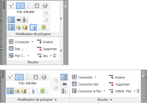

Haut : groupe de groupes de fonctions flottants orientés verticalement
Bas : groupe de groupes de fonctions flottants orientés horizontalement

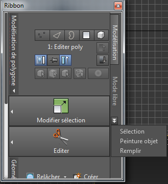

Active ou désactive l'affichage des onglets du ruban : Outils de modélisation graphite, Mode libre, Sélection et Peinture objet.
