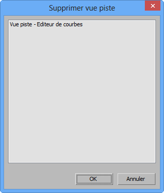

La commande Supprimer vue piste affiche la boîte de dialogue Supprimer vue piste, ce qui permet de supprimer une ou plusieurs fenêtres de vue piste stockées.
Procédures
Pour supprimer une fenêtre de vue piste :
  1. Dans le menu Editeurs graphiques, choisissez Supprimer vue piste.
    3ds Max ouvre la boîte de dialogue Supprimer vue piste.
  2. Dans la boîte de dialogue Supprimer vue piste, sélectionnez le nom d'une ou de plusieurs fenêtres vue piste.
  3. Cliquez sur OK pour confirmer leur suppression.
