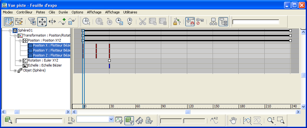

Vue piste — Editeur de courbes
Vue piste — Feuille d'expo (Editer clés)

  3. Dans le menu Editeur, choisissez Feuille d'expo.
  4. En mode Feuille d'expo, cliquez sur le bouton (Editer intervalles).
  5. Réglez la durée de l'intervalle en déplaçant ses extrémités. Vous pouvez également régler sa position dans l'animation en la faisant glisser entre les extrémités.
