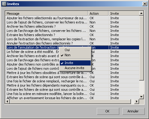

Boîte de dialogue Invites
La boîte de dialogue Invites permet de spécifier ce qui se produit lorsque vous effectuez différentes opérations à partir de la boîte de dialogue Suivi d'archivage.
Vous pouvez choisir une action pour chaque message et changer d'invite à l'aide du menu contextuel. Si vous désactivez l'invite, l'option définie dans la partie supérieure du menu prend effet automatiquement.
Procédures
Pour définir les invites lors du suivi d'archivage :
  1. Dans la boîte de dialogue Suivi d'archivage menu Options, choisissez Invites.
  2. Cliquez avec le bouton droit de la souris sur le message pour lequel vous souhaitez définir des invites.
    Le menu contextuel affiche une coche à côté de chaque paramètre actif. Deux options sont possibles pour chaque message :
    • Oui/Non ou OK/Annuler
    • Invite/Aucune invite
  3. Changez les options en fonction de vos préférences.
    Par exemple, si vous savez que vous voulez toujours conserver les fichiers extraits que vous ajoutez au coffre-fort, définissez l'option " Lors de l'ajout de fichiers, conserver les fichiers extraits? " sur Oui et Aucune invite.
    Les paramètres que vous modifiez sont enregistrés avec 3ds Max.
