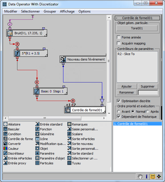

Fenêtre de données
La fenêtre de données est le centre de commande des outils de manipulation avancée des données dans Flux de particules. Le fonctionnement de base de la fenêtre de données est similaire à celui de la vue particule: vous commencez à créer un flux de données en faisant glisser des sous-opérateurs à partir du dépôt (dans le bas de la boîte de dialogue) vers la fenêtre principale. Vous accédez aux paramètres d'un sous-opérateur en cliquant dessus pour faire apparaître son panneau déroulant du côté droit de la boîte de dialogue. Enfin, vous créez le flux réel (schéma) en connectant des sous-opérateurs, en faisant glisser le curseur entre le connecteur de sortie d'un sous-opérateur et un connecteur d'entrée ou de filtre d'un autre sous-opérateur.
Cependant, tous les sous-opérateurs ne doivent pas être connectés physiquement : ils peuvent l'être logiquement par le biais de boutons de type Canal, comme dans le sous-opérateur Particules Canal de données de poids. Dans ce cas, cliquez sur le bouton, puis sélectionnez le canal dans la liste de la boîte de dialogue Sélectionner canal de données qui s'ouvre alors.

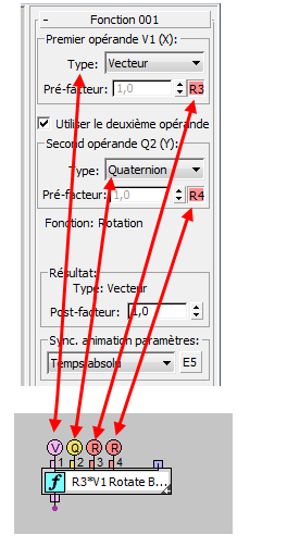

Entrées de données
Les entrées de données s'affichent dans la partie supérieure du sous-opérateur, à partir de la gauche. Chaque entrée est numérotée en fonction du paramètre correspondant dans le panneau déroulant et comporte deux indications quant à son type de données : une lettre et une couleur. Par exemple, une entrée de données vectorielles est violette et une entrée de données quaternion est jaune. Pour obtenir une liste complète des types de données et de leurs codes couleur, reportez-vous à la rubrique Types de données.
Sous-opérateur avec connecteurs d'entrée (en bas) et paramètres associés (en haut)

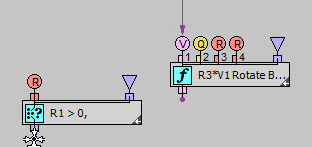

Entrée filtre
Dans le coin supérieur droit de chaque sous-opérateur se trouve le connecteur d'entrée de filtre, qui permet de spécifier un sous-ensemble de particules à traiter. Cette entrée de filtre accepte des données booléennes uniquement, comme l'indique sa couleur bleue. L'utilisation de cette entrée est strictement facultative ; si vous souhaitez que le sous-opérateur traite toutes les particules de l'événement, ne l'utilisez pas. Si vous souhaitez que le sous-opérateur ne traite que certaines particules, définissez la condition puis reliez-la à l'entrée de filtre. Par exemple, vous pouvez limiter le traitement aux particules situées à une certaine distance de la particule courante en utilisant un sous-opérateur Particules relié à un sous-opérateur Condition. Vous reliez ensuite la sortie du sous-opérateur Condition au sous-opérateur chargé du traitement.
Remarque : lorsque vous placez le curseur de la souris sur un connecteur de sortie booléen d'un sous-opérateur, un entonnoir (triangle inversé) s'affiche temporairement au-dessus de chaque connecteur d'entrée de filtre, comme dans l'illustration suivante, pour montrer qu'il peut être relié à la sortie booléenne.

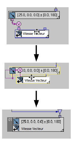

Blocs de sous-opérateurs
Les diagrammes de données affichés dans la fenêtre de données peuvent rapidement devenir très complexes. Pour simplifier le flux visuel, vous pouvez combiner physiquement des sous-opérateurs en un bloc solide. Pour ce faire, il suffit de faire glisser un sous-opérateur sur un autre auquel il est relié. Lorsqu'un bord jaune apparaît autour des deux sous-opérateurs, relâchez le bouton de la souris pour les combiner en un bloc. Pour supprimer un sous-opérateur d'un bloc, faites-le glisser en dehors du bloc et relâchez le bouton de la souris lorsque le contour jaune disparaît.
En haut : commencez par faire glisser un sous-opérateur sur un autre auquel il est relié.
Au milieu : lorsque les contours jaunes apparaissent, relâchez le bouton de la souris pour les combiner en un bloc.
En bas : le bloc dispose d'un onglet sur le côté gauche qui permet de le manipuler.
Important : Vous pouvez combiner deux sous-opérateurs en un bloc uniquement lorsque la sortie d'un des deux est liée à l'entrée de l'autre, et que ce dernier n'a pas d'autres entrées. En fait, cela signifie que vous pouvez uniquement relier des sous-opérateurs à une seule entrée. Dans la mesure où un flux continu à un seul fil existe, vous pouvez combiner un nombre quelconque de sous-opérateurs en un groupe.

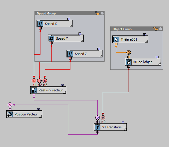

Regroupement de sous-opérateurs
Une autre manière de combiner des sous-opérateurs sans restrictions logiques consiste à utiliser des groupes. Le regroupement de données dans la vue de données équivaut au regroupement d'objets dans 3ds Max. Pour créer un groupe, sélectionnez des sous-opérateurs, puis choisissez la commande Grouper dans le menu Groupe de fenêtres de données ou dans le menu contextuel.
Considérations supplémentaires concernant les groupes :
Groupes dans la fenêtre de données
Le menu Groupe comporte les commandes suivantes :
Grouper
Combine en un groupe nommé tous les sous-opérateurs non groupés mis en surbrillance. Cette option est disponible uniquement lorsque plusieurs sous-opérateurs non groupés sont mis en surbrillance.
Un groupe prend la forme visible d'une fenêtre contenant les sous-opérateurs groupés, que vous pouvez déplacer et redimensionner comme n'importe quelle fenêtre standard de Windows. La barre de titre de la fenêtre contient le nom du groupe et deux icônes : un cadenas et un petit cercle de couleur. Lorsque la fenêtre est verrouillée, les sous-opérateurs ne peuvent pas être déplacés dans le groupe ni redimensionnés. Toutefois, ils peuvent toujours être mis en surbrillance et vous pouvez en modifier les paramètres. L'échantillon de couleur permet de changer la couleur de fond de la fenêtre.
