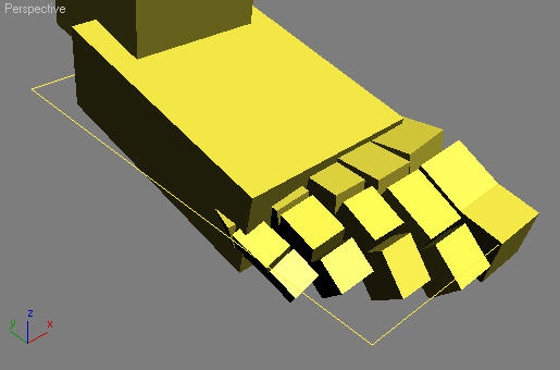

Par défaut, l'axe Y local de FootPlatform est orienté vers l'avant et l'axe X local, vers le haut.
FootPlatform de l'ossature Base Human (orteils ajoutés)
