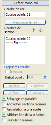

Panneau déroulant Surface mono-rail (lors de la création)
Courbe de rail
Indique le nom de la courbe choisie pour représenter le rail.
Remplacer le rail
(Désactivé)
Courbes de section
Cette liste contient les noms des courbes de coupe, dans l'ordre de sélection. Vous pouvez sélectionner une courbe en cliquant sur son nom dans la liste. Les fenêtres affichent la courbe sélectionnée en bleu.
Boutons de direction
Ces boutons fléchés permettent de modifier l'ordre des courbes de section dans la liste. Sélectionnez une courbe dans la liste, puis utilisez les boutons de direction pour la déplacer vers le haut ou vers le bas de la liste.
Groupe Propriétés courbe
Ces commandes, par opposition aux propriétés générales de la surface de balayage, ont un effet sur les courbes individuelles que vous sélectionnez dans la liste Courbes de section. Elles ne sont activées que si vous avez sélectionné une courbe dans la liste Courbes de section.
Inverser
Cette option permet d'inverser la direction de la courbe sélectionnée.
Début point
Règle la position du point de départ de la courbe. Cela peut faciliter l'élimination des torsions ou des " boucles " indésirables de la surface.
Cette commande est désactivée si la courbe n’est pas fermée.
Pendant le réglage des points de départ, une ligne pointillée bleue apparaît entre eux pour indiquer l'axe. Par ailleurs, la surface n’est pas affichée, ce qui évite de ralentir le réglage. Elle réapparaît lorsque vous relâchez le bouton de la souris.
Insérer
(Désactivé)
Supprimer
Supprime une courbe de la liste. Sélectionnez la courbe dans la liste, puis cliquez sur Supprimer.
Affiner
(Désactivé)
Remplacer
(Désactivé)
Balayage en parallèle
Lorsque cette option est sélectionnée, la normale de la surface de balayage est parallèle au rail.
Accrocher coupes
Lorsque cette option est activée, les courbes de coupe sont translatées de manière à croiser le rail. La translation de la première section du rail s'applique toujours au début du rail, celle de la dernière coupe, à la fin du rail. Les coupes intermédiaires sont translatées de manière à toucher le rail au point le plus proche de l'extrémité des courbes de coupe.
Lorsque l'option Accrocher coupes est activée, le balayage épouse exactement la courbe du rail. Cela facilite considérablement la création de surfaces mono-rail.
Assimilation à une route
Lorsque cette option est activée, la surface de balayage utilise un vecteur vers le haut constant, afin que les coupes effectuent une torsion uniforme lorsqu'elles se déplacent sur le rail. En d'autres termes, les coupes s'inclinent, à la manière d'une voiture parcourant une route ou d'une caméra suivant un contrôleur de trajectoire. Cette option est désactivée par défaut.
Lorsque vous éditez la surface, vous pouvez contrôler l'angle d'inclinaison. Le vecteur vers le haut s'affiche sous forme de gizmo jaune (semblable au gizmo qu'une surface de révolution utilise pour le centre de rotation). Pour modifier l'angle du vecteur vers le haut, utilisez l'option Rotation pour modifier l'angle gizmo.
Afficher lors de la création
Lorsque cette option est activée, la surface de balayage est affichée pendant sa création. Lorsqu'elle est désactivée, la création du balayage requiert prend de temps. Cette option est désactivée par défaut.
Basculer normales
Inverse la direction des normales du balayage.

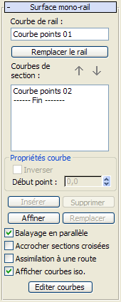

Panneau déroulant Surface mono-rail (lors d'une modification)
Courbe de rail
Remplacer le rail
Permet de remplacer la courbe du rail. Cliquez sur ce bouton, puis cliquez dans une fenêtre sur la courbe à utiliser comme nouveau rail.
Courbes de section
Inverser
Début point
Insérer
Ajoute une courbe à la liste des sections. Cliquez sur insérer, puis sur la courbe. La courbe est insérée avant la courbe sélectionnée. Pour insérer une courbe à la fin, commencez par sélectionner " ----Fin----- " dans la liste.
Supprimer
Affiner
Affine la surface mono-rail. Cliquez sur affiner, puis sur une courbe iso de la surface. (Lorsque vous faites glisser la souris sur la surface, les courbes de section disponibles sont mises en surbrillance). La courbe sur laquelle vous cliquez est convertie en courbe CV et est insérée dans la liste de balayage et de section. Comme lorsque vous affinez une courbe de points, l'affinement d'un balayage peut changer légèrement la courbure de la surface. Dès que vous avez affiné une surface en ajoutant une courbe de coupe, vous pouvez utiliser l'option Editer courbe pour modifier la courbe.
Remplacer
Permet de remplacer la courbe sélectionnée. Sélectionnez une courbe dans la liste, cliquez sur ce bouton, puis choisissez la nouvelle courbe.
Accrocher coupes
Afficher courbes iso.
Lorsque cette option est sélectionnée, les courbes iso de l'axe V de la surface mono-rail sont affichées, ainsi que les courbes de l'axe U utilisées pour construire l'extrusion. Les courbes de l'axe V sont réservées à l'affichage. Vous ne pouvez pas les utiliser pour la construction de la surface.
Editer courbes
Permet d'éditer la courbe sélectionnée sans basculer à un autre niveau de sous-objet. Cliquez sur Editer courbe pour activer l'option. Les points ou CV de la courbe sont affichés, de même que le treillis de contrôle s'il s'agit d'une courbe CV. Vous pouvez maintenant transformer ou modifier les points ou les CV comme si vous vous trouviez au niveau de sous-objet Point ou Courbe CV. Cliquez sur Editer courbes pour désactiver l'option et finir d'éditer la courbe.
Conseil : lorsque vous éditez les courbes d'une surface mono-rail, vous obtenez un meilleur affichage des courbes et de meilleures performances en désactivant l'affichage du balayage. Utilisez +D (lorsque l'option Bascule annulation Raccourci clavier est activée) pour basculer l'affichage des sous-objets dépendants, y compris les balayages.
Si vous éditez une courbe d'un balayage en augmentant le poids des CV courbes, la surface de balayage risque de s'écarter de la courbe. Pour rectifier cette anomalie, affinez la courbe au point où la surface s'en écarte.
