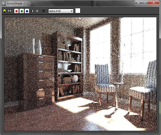

Vous pouvez choisir le rendu iray ou le rendu mental ray pour devenir rendu ActiveShade.
Fenêtre rendue dans un Flotteur ActiveShade iray

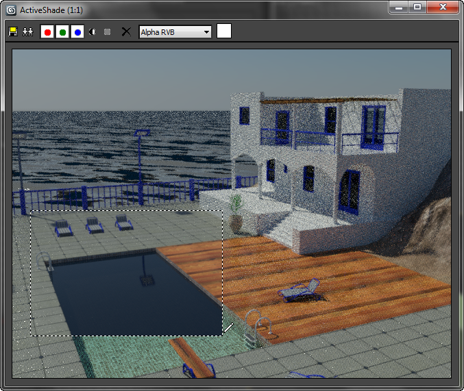

Lorsque vous dessinez une zone à soumettre au rendu (cliquez avec le bouton droit de la souris sur la fenêtre du flotteur ActiveShade et choisissez Dessiner région), le rendu iray ou mental ray effectue uniquement le rendu de cette région, mais il n'efface pas le reste de la fenêtre comme le fait le rendu lignes de balayage.
Dessiner région avec le Rendu interactif iray
Seul le matériau Eau - Piscine a changé.

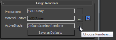

  1. Dans la barre d'outils principale, cliquez sur (Configuration du rendu).
  2. Dans le groupe de fonctions Commun panneau déroulant Affecter rendu, cliquez sur le bouton (Choisir rendu) pour le Rendu interactif.

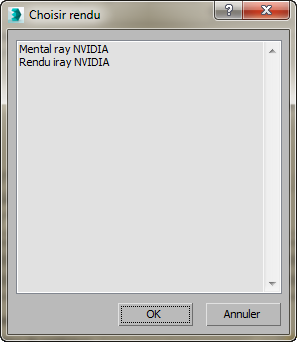

  3. Dans la boîte de dialogue Choisir rendu, cliquez sur "Rendu iray NVIDIA" ou "Mental ray NVIDIA" pour le mettre en surbrillance, puis cliquez sur OK.
    Désormais, le rendu ActiveShade utilise le type de rendu que vous avez choisi.
