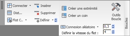

Groupe de fonctions Boucles
Les fonctions du groupe de fonctions Boucles servent à travailler avec des boucles d'arêtes et comprennent des outils de création de boucles au sein de polygones et à distance, ce qui permet d'ajuster automatiquement une nouvelle boucle par rapport à la forme d'un objet, des chemins aléatoires, etc.
Tous les outils du groupe de fonctions Boucles sont disponibles au niveau Arêtes. Les autres niveaux de sous-objet contiennent un sous-jeu d'outils ou aucun outil. Au niveau Polygone, seules les options Insérer boucle et Supprimer boucle sont disponibles. Le niveau Sommet comprend les options Connecter, Connecter à distance, Insérer/Supprimer boucle et Créer une extrémité/Créer un coin.
Interface
Groupe de fonctions Boucles au niveau Arête dans le ruban réduit
Groupe de fonctions Boucles dans le ruban agrandi, avec extension
Groupe de fonctions Boucles flottant, avec extension

Remarque : Lorsque le ruban est agrandi ou que le groupe de fonctions Boucles est flottant, les commandes suivantes apparaissent dans l'extension du groupe de fonctions.
