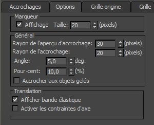

Définition des options d'accrochage
La plupart des options d'accrochage sont accessibles à partir de l'onglet Options de la boîte de dialogue Paramètres de grille et d'accrochage. Cliquez avec le bouton droit de la souris sur les boutons d'accrochage de la barre d'outils principale pour afficher la boîte de dialogue Paramètres de grille et d'accrochage ou choisissez le menu Outils (ou Scène si vous utilisez le système de menus améliorés) Grilles et accrochages Paramètres de grille et d'accrochage, puis cliquez sur l'onglet Options.
Paramètres d'affichage et paramètres généraux
Paramètres du marqueur
Détermine la couleur et la taille du curseur d'accrochage. Pour empêcher l'affichage du curseur d'accrochage, désactivez l'option Affichage.
Paramètres du rayon d'accrochage
Détermine à quelle distance d'un point cible le curseur doit se trouver pour réaliser l'accrochage ou l'aperçu d'accrochage. Ces paramètres globaux, qui agissent sur toutes les interactions d'accrochage, représentent les pixels de la " zone de recherche " autour du point actif du curseur.
Aligner sur objets gelés
En règle générale, l'accrochage ne peut pas se faire sur un objet gelé, mais cette option vous permet néanmoins de réaliser cette opération.
Accrochage à l'angle et Accrochage %
Les options suivantes concernent deux boutons d'accrochage indépendants des accrochages standard.
Angle (degrés)
Paramètre général, exprimé en degrés, qui détermine l'angle de rotation pour différentes fonctions de 3ds Max, y compris la transformation Rotation standard. Quand vous faites pivoter un objet (ou un groupe d'objets), l'objet se déplace autour d'un axe donné de l'incrément que vous définissez. L’accrochage à l'angle affecte également les fonctions suivantes :

Pourcentage
Définit un pourcentage d'incrément durant une opération de mise à l'échelle.

Options de translation
Par défaut, l'option Utiliser contraintes axe est désactivée.
Depuis 3ds Max 2011, les boutons de la barre d'outils Contraintes axe sont mis à jour de manière interactive, selon la partie du gizmo ou de la géométrie que vous utilisez pour déplacer l'objet.
La zone Translation permet également d'activer et de désactiver l'affichage d'une ligne élastique entre les points de départ et de fin lors d'une opération d'accrochage.
