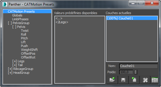

Valeurs prédéfinies disponibles
Cette liste affiche les Valeurs prédéfinies Ossature CAT du dossier courant. Vous pouvez accéder à d'autres dossiers en cliquant deux fois sur le symbole <..> en haut de la liste.
Couches courantes
Cette liste affiche les couches/valeurs prédéfinies chargées de votre couche CATMotion. Lorsque la liste Couches courantes contient plusieurs couches, vous pouvez afficher et modifier une couche/valeur prédéfinie en cliquant sur celle-ci. Les courbes de cette couche/valeur prédéfinie seront actives dans la hiérarchie CATMotion, prêtes à être éditées.
Remarque : L'intérêt de disposer de plusieurs couches dans la liste Couches courantes, au sein d'une seule couche CATMotion, est que vous pouvez fusionner facilement les différents cycles de marche, tout en conservant le contrôle de la séquence de marche avec un seul jeu d'empreintes. Cela signifie qu'aucun glissement de pas ne se produit, même pendant la fusion des cycles de marche (par exemple, marche/course/furtif). Si vous utilisez plusieurs couches CATMotion dans le Gestionnaire de couches, la fusion des couches CATMotion entraînerait des pas glissés et un grand nombre d'empreintes inutiles.
Nom
Le nom de la couche en surbrillance.
Poids
Le poids de la couche en surbrillance.
Ouvrir valeur prédéfinie CATMotion
Cliquer pour accéder à une valeur prédéfinie.
Enregistrer valeur prédéfinie CATMotion
Enregistrer les paramètres de la couche CATMotion en surbrillance en tant que nouvelle valeur prédéfinie.
Ajouter couche CATMotion
Créer une nouvelle couche CATMotion à modifier.
Supprimer couche CATMotion
Supprimer la couche en surbrillance.
Editeur de courbes : poids CATMotion
Modifier la couche CATMotion dans vue piste.
Utilisez cette fonction pour modifier l'animation du poids des valeurs prédéfinies pour leur mélange.
