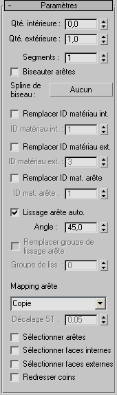

Interface
Qté. intérieure/extérieure
Distance en unités 3ds Max génériques dont la surface interne est déplacée vers l'intérieur et la surface externe vers l'extérieur à partir de leurs positions initiales. Valeur par défaut : 0,0 ; 1,0.
La somme des deux paramètres de quantité détermine l'épaisseur de la coque de l'objet, ainsi que la largeur des arêtes par défaut. Si vous définissez les deux paramètres sur 0, la coque résultante n'a aucune épaisseur et ressemble à un objet défini pour s'afficher comme un objet à deux faces.
Segments
Nombre de subdivisions sur chaque arête. Valeur par défaut=1.
Modifiez ce paramètre si vous avez besoin d'une plus grande résolution sur l'arête pour des tâches de modélisation ou des modificateurs ultérieurs.
Remarque : lorsque vous utilisez une spline de biseau, les propriétés de la spline annulent ce paramètre.
Biseauter arêtes
Lorsque cette option est activée et que vous spécifiez une spline de biseau, 3ds Max utilise la spline pour définir la ligne de profil en long et la résolution des arêtes. Cette option est désactivée par défaut.
Lorsque vous avez défini une spline de biseau, utilisez Biseauter arêtes pour passer d'une arête plate dont la résolution est définie par le paramètre Segments à une ligne de profil en long personnalisée définie par la spline de biseau.
Spline de biseau
Cliquez sur ce bouton, puis sélectionnez une spline ouverte pour définir la forme et la résolution des arêtes. Les formes fermées, telles qu'un cercle ou une étoile, ne peuvent pas être utilisées.
La spline d'origine est instanciée sur la spline de biseau, si bien que les changements apportés à la forme et aux propriétés de la spline sont reflétés dans la spline de biseau. Dans le cas de sommets sans coins, vous pouvez modifier la résolution des arêtes à l'aide des paramètres du panneau déroulant Interpolation de la spline.
Spline de biseau vue du dessus (insertion) et biseau résultant
Conseil : pour des résultats optimaux, créez la spline dans la fenêtre Dessus, puis tracez-la de haut en bas. Le point supérieur de la spline est appliqué à l'arête extérieure et le point inférieur à l'arête intérieure. Les déplacements vers la droite créent des saillies vers l'extérieur sur la ligne de profil en long de l'arête et les déplacements vers la gauche créent des saillies vers l'intérieur.
Remplacer ID matériau int.
Activez cette option pour spécifier un ID de matériau pour tous les polygones de surface interne à l'aide du paramètre ID matériau int. Cette option est désactivée par défaut.
Si vous ne spécifiez pas d'ID de matériau, la surface utilise le ou les mêmes ID de matériaux que les faces d'origine.
ID matériau int.
Spécifie l'ID de matériau des faces internes. Cette option est uniquement disponible lorsque l'option Remplacer ID matériau int. est activée.
Remplacer ID matériau ext.
Activez cette option pour spécifier un ID de matériau pour tous les polygones de surface externe à l'aide du paramètre ID matériau ext. Cette option est désactivée par défaut.
ID matériau ext.
Spécifie l'ID de matériau des faces externes. Cette option est uniquement disponible lorsque l'option Remplacer ID matériau ext. est activée.
Remplacer ID mat. arête
Activez cette option pour spécifier un ID de matériau pour tous les nouveaux polygones d'arête à l'aide du paramètre ID mat. arête. Cette option est désactivée par défaut.
Si vous ne spécifiez pas d'ID de matériau, la surface utilise le ou les mêmes ID de matériaux que les faces d'origine dont les arêtes sont dérivées.
ID mat. arête
Spécifie l'ID de matériau des faces d'arêtes. Cette option est uniquement disponible lorsque l'option Remplacer ID mat. arête est activée.
Lissage arête auto.
Applique un lissage en angle automatique sur les faces des arêtes utilisant le paramètre Angle. Lorsque cette option est désactivée, aucun lissage n'est appliqué. Cette option est activée par défaut.
Cette option n'applique pas de lissage à la jonction entre les faces d'arêtes et les faces des surfaces extérieure/intérieure.
Angle
Spécifie l'angle maximal entre les faces des arêtes qui seront lissées par Lissage arête auto. Cette option est uniquement disponible lorsque Lissage arête auto. est activé. Valeur par défaut : 45,0.
Les faces qui se rejoignent à un angle supérieur à cette valeur ne sont pas lissées.
Remplacer groupe de lissage
Permet de spécifier un groupe de lissage pour les nouveaux polygones d'arête à l'aide du paramètre Groupe de liss. Cette option est uniquement disponible lorsque Lissage arête auto. est désactivé. Cette option est désactivée par défaut.
Groupe de liss.
Définit le groupe de lissage pour les polygones d'arêtes. Cette option est uniquement disponible lorsque l'option Remplacer groupe de lissage est activée. Valeur par défaut : 0.
Lorsque Groupe de liss. est défini sur la valeur 0 par défaut, aucun groupe de lissage n'est affecté aux polygones d'arêtes. Pour spécifier un groupe de lissage, définissez cette valeur sur un nombre compris entre 1 et 32.
Remarque : Lorsque les options Lissage arête auto. et Remplacer groupe de lissage sont toutes deux désactivées, 3ds Max affecte la zone de lissage 31 aux polygones d'arêtes.
Mapping arête
Spécifie le type de mapping de texture appliqué aux nouvelles arêtes. Choisissez un type de mapping dans la liste déroulante :
  • Copiechaque face d'arête utilise les mêmes coordonnées UVW que la face d'origine dont elle est dérivée.
  • Aucunchaque face d'arête se voit affecter une valeur U de 0 et une valeur V de 1. Par conséquent, si une texture est affectée, les arêtes prennent la couleur du pixel supérieur gauche.
  • Bandeles arêtes sont mappées dans une bande continue.
  • Interpolerle mapping d'arête est interpolé à partir du mapping des polygones de surface interne et externe adjacents.
Décalage ST
Détermine l'espacement des sommets de texture sur les arêtes. Cette option est uniquement disponible avec les mapping d'arête Bande et Interpoler. Valeur par défaut : 0,05.
L'augmentation de cette valeur accroît la répétition de la texture sur les polygones d'arêtes.
Sélectionner arêtes
Sélectionne les faces d'arêtes. Cette sélection est transmise aux modificateurs situés plus haut dans la pile. Cette option est désactivée par défaut.
Sélectionner faces internes
Sélectionne les faces internes. Cette sélection est transmise aux modificateurs situés plus haut dans la pile. Cette option est désactivée par défaut.
Sélectionner faces externes
Sélectionne les faces externes. Cette sélection est transmise aux modificateurs situés plus haut dans la pile. Cette option est désactivée par défaut.
Redresser coins
Ajuste les sommets de coins pour maintenir des arêtes en ligne droite.
Si vous appliquez Coque à un objet subdivisé contenant des arêtes droites, tel qu'une boîte définie sur 3x3x3 segments, il est possible que les sommets de coin ne restent pas en ligne droite avec les autres sommets d'arêtes. Les arêtes prennent alors un aspect bombé. Pour résoudre ce problème, activez Redresser coins.
Boîte avec Redresser coins désactivé (à gauche) et activé (à droite)
