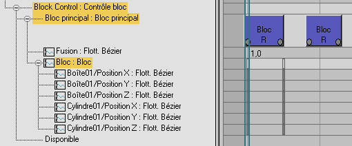

Sous-pistes du bloc principal
Sous la piste Bloc principal figurent des sous-pistes. La première est toujours Fusion. Les sous-pistes restantes sont à la base des copies des pistes utilisées pour créer le bloc.
Piste Fusion
Vous permet d'animer l'influence du bloc. Vous pouvez réduire l'influence du bloc en créant des clés Fusion dont la valeur est inférieure à 1,0. Valeur par défaut = 1,0.
Sous-pistes propres au bloc
Affichent le nom du bloc et les pistes connexes. A l'origine, il s'agit de copies des pistes utilisées pour créer le bloc. Vous pouvez éditer des clés sur ces pistes pour modifier le comportement du bloc.

Les blocs insérés apparaissent dans la fenêtre Clé à droite du contrôleur Bloc principal dans la hiérarchie sous la zone Pistes globales.
Piste Contrôle bloc
S'affiche dans la vue piste sous la zone Pistes globales.
Pour créer un contrôle de bloc principal, développez la piste Contrôle bloc, sélectionnez Disponible, puis sélectionnez Contrôleur Affecter.
Piste Bloc principal
S'affiche dans la vue piste après qu'un contrôleur de bloc principal a été affecté à une piste disponible.
Vous pouvez cliquer sur la piste avec le bouton droit de la souris dans la fenêtre Clé. Un menu contextuel apparaît. Il contient le nom des blocs qui ont été créés. Lorsque vous choisissez un bloc, ce dernier est inséré dans la piste Bloc principal. La boîte de dialogue comprend également une entrée, Propriétés, qui affiche la boîte de dialogue Paramètres bloc principal.
Les blocs insérés dans la piste Bloc principal s'affichent sous la forme de rectangles colorés. Le nom du bloc apparaît au centre. Dans les coins inférieurs droit et gauche, des clés indiquent le début et la fin de l'animation du bloc. Sous le nom du bloc apparaît une lettre : " R " pour Relatif ou " A " pour Absolu. Cliquez au centre d'un bloc et faites-le glisser pour le déplacer dans le temps. Sélectionnez une clé située dans le coin d'un bloc pour déplacer la limite du bloc (pour modifier la durée du bloc).
