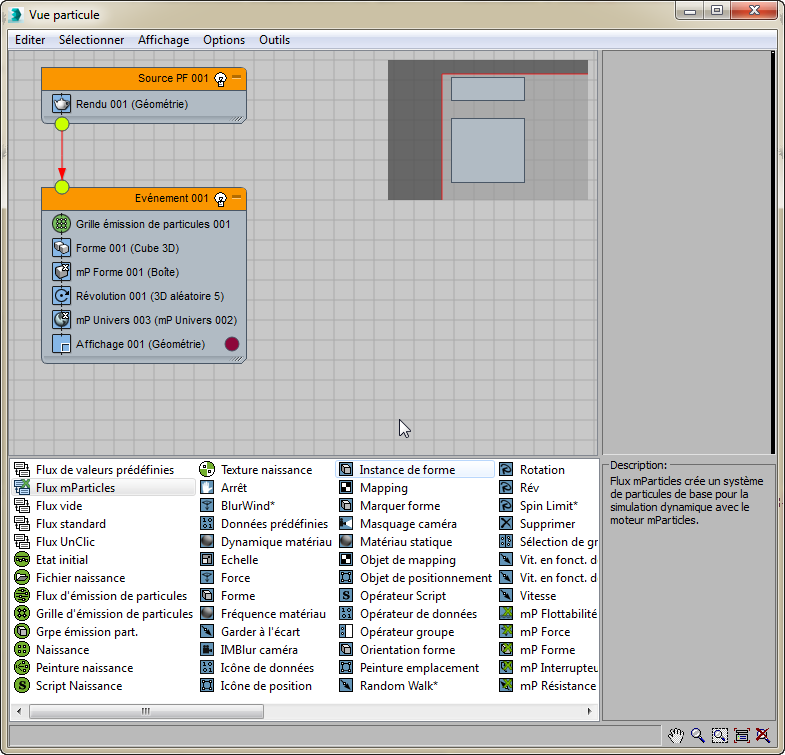

Le dépôt constitue la section de la boîte de dialogue Vue particule contenant les actions du flux de particules. En fait, il sert de bibliothèque pour les fonctionnalités Particle Flow. Vous pouvez activer/désactiver l'affichage du dépôt avec la commande Afficher Dépôt du menu Vue particule.
Pour ajouter une action au système de particules, faites-la glisser du dépôt vers l'affichage des événements. Pour afficher une description d'une action dans le groupe de fonctions Description, cliquez sur l'entrée correspondante dans le dépôt.
