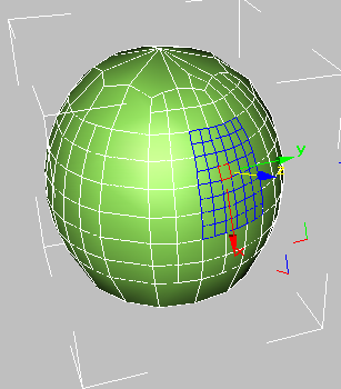

L’objet est recouvert d'une grille de contrôle dorée (en mode sous-objet Sommet, il s'agit d'une grille blanche avec des sommets bleus), indiquant que l'ensemble du maillage peut faire l'objet de subdivisions et/ou de transformations sous-objet au niveau de base.
Le modificateur subdivise et lisse à nouveau les sous-objets sélectionnés, ainsi que les polygones environnants. Les sous-objets ainsi produits se trouvent alors à un niveau de détail supérieur, comme l'indique l'apparition d'un niveau dans la pile de subdivision. La grille de contrôle n’affiche que les polygones au nouveau niveau de détail. Dans le cas de sous-objets de type autre que Elément, seule une partie de la surface de l'objet est couverte.
Grille de contrôle sur une sphère au niveau de détail 2. Aux niveaux de détail inférieurs, les subdivisions apparaissent sous la forme de lignes dorées.

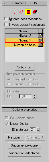

Active le mode sous-objet Sommet, qui permet de sélectionner un sommet au-dessous du curseur ; la sélection par région sélectionne tous les sommets présents à l’intérieur de la région.
Active le mode sous-objet Arête, qui permet de sélectionner une arête de face ou de polygone placée sous le curseur ; une sélection par région sélectionne plusieurs arêtes à l’intérieur de la région.
Active le mode sous-objet Polygone, qui permet de sélectionner une face ou un polygone. Un polygone est la zone que vous voyez à l'intérieur des arêtes filaires visibles. La sélection par région sélectionne plusieurs polygones à l'intérieur de la région.
Active le mode sous-objet Elément, qui permet de sélectionner tous les polygones contigus se trouvant sous le curseur au niveau de détail courant.
Lorsque cette option est activée, il n'est possible de sélectionner que les sous-objets dont les normales sont visibles dans la fenêtre. Lorsqu'elle est désactivée (par défaut), la sélection inclut tous les sous-objets, quelle que soit la direction de leurs normales. Cette option est désactivée par défaut.
Affiche uniquement les polygones au niveau de détail courant, avec des reflets mais sans lissage. Cette option permet d'accélérer l'affichage des objets complexes. Cette option est désactivée par défaut.
Affiche le niveau courant de la hiérarchie de subdivision. Augmente automatiquement lorsque vous subdivisez une sélection sous-objet. Pour éditer à un niveau de détail différent, sélectionnez le niveau souhaité dans la pile. Le niveau en cours est indiqué en rouge.
La visibilité est contrôlée par l'icône de boîte située à droite de l'étiquette de niveau. Si vous activez la visibilité à un niveau, vous activez la visibilité de tous les niveaux, à partir de ce niveau jusqu'au niveau de base. La visibilité au-dessus de ce niveau est désactivée.
Icône de boîte pour la couche invisible
Procède à la subdivision et au lissage de la sélection courante et ajoute un niveau à la pile de subdivision. Lorsque la subdivision produit une grille de contrôle et que d'autres opérations de subdivision ont eu lieu au même niveau de détail, les grilles de contrôles peuvent devenir interconnectées.
Détermine le mode de traitement à appliquer, lors de la subdivision, aux sommets sélectionnés. S’applique uniquement au mode sous-objet Sommet.
Pour obtenir les meilleurs résultats, utilisez cette option lorsque vous déplacez les sommets d'une grille de contrôle à un niveau de détail inférieur à celui auquel se trouve le sommet.
Détermine la précision avec laquelle les sommets du maillage suivent le mouvement des sommets de la grille de contrôle. L’option Standard attribue le moins de mouvement relatif possible, à l'inverse des options Cusp et Coin. L’option Coin empêche également aux arêtes adjacentes aux sommets subdivisés de s'arrondir lors de la subdivision. Valeur par défaut : Standard.
Détermine dans quelle mesure les arêtes sélectionnées sont traitées comme des plis pendant une subdivision. Disponible uniquement en mode sous-objet Arête.
Pour obtenir les meilleurs résultats, utilisez cette option avec les arêtes de grille de contrôle à un niveau de détail inférieur à celui où se trouve l'arête. Pour qu'un pli soit visible, l'arête doit être largement décalée de la surface environnante.
Gauche : Pli = 1,0
Centre : arêtes de sourcil sélectionnées au niveau de détail 0
Droite : Pli = 0,0
Indique l'intensité du pli ajouté à l'arête/aux arêtes sélectionnée(s). Une valeur faible produit une arête relativement lisse. Des valeurs supérieures produisent un pli de plus en plus visible. A 1,0, la valeur la plus élevée, l'arête n’est pas lisse. Valeur par défaut : 0,0. Intervalle : de 0,0 à 1,0.
Lorsque cette option est activée, le modificateur convertit tous les polygones (ou faces) non quadrilatéraux en polygones à quatre côtés. Si elle est désactivée, tous les polygones sont convertis en triangles. Cette option est uniquement disponible si l'objet contient des faces ou des polygones non-quadrilatéraux. Cette option est désactivée par défaut.
Lorsque vous modifiez l'état de l'option Contraindre quadr., toutes les modifications effectuées dans le modificateur HSDS sont perdues. Un message d'avertissement vous demande de confirmer votre choix.
Comme ce modificateur fonctionne au mieux avec les polygones à quatre côtés, il est recommandé de confirmer la conversion si l'objet contient des faces ou des polygones non quadrilatéraux. La primitive sphère est un exemple de ce type d'objet ; ses faces supérieure et inférieure ont trois côtés.
Lorsque cette option est activée, toutes les faces de l'objet sont dans le groupe de lissage 1 ; si elle est désactivée, chaque face hérite des groupes de lissage de MNMesh d'entrée.
Affiche l'ID matériau affecté à la sélection courante. Uniquement disponible en mode sous-objet Polygone et Elément. Si vous sélectionnez plusieurs sous-objets et qu'ils ne partagent aucun ID, ce champ est vide.
Pour modifier l'ID matériau affecté aux sous-objets sélectionnés aux niveaux de détail courant et supérieur, changez la valeur de ce paramètre.
Les ID matériau sont principalement utilisés avec un matériau Multi/sous objet.
Masque la sélection de polygone courante. Disponible uniquement dans les niveaux de sous-objet Polygone et Elément. Pour faire apparaître les polygones masqués, utilisez l'option Afficher tout.
Inverser sélection, puis cliquez sur le bouton Masquer. Fait apparaître les polygones masqués.
Supprime la sélection de polygone, créant ainsi un ou plusieurs trous dans la surface. Disponible uniquement en mode sous-objet polygone.
Ouvre la boîte de dialogue Subdivision adaptative. Cette option est toute indiquée pour lisser des parties subdivisées et éditées du maillage lorsque vous avez fini d'utiliser les fonctionnalités HSDS.
