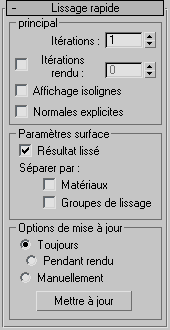

Interface
Zone principale
Permet de définir les paramètres de base du lissage rapide.
Itérations
Définit le nombre de subdivisions du maillage. Lorsque vous augmentez cette valeur, chaque nouvelle itération effectue une subdivision du maillage en créant des sommets interpolés avec lissage pour chaque sommet, arête et face de l'itération précédente. Le modificateur effectue alors un subdivision des faces pour utiliser ces nouveaux sommets. Valeur par défaut=1. Intervalle: de 0 à 10.
De droite à gauche : effet de l'augmentation du nombre d'itérations
Remarque : lorsque vous augmentez le nombre d'itérations, faites-le avec prudence. Le nombre de sommets et de faces d'un objet (et donc le temps de calcul) peut augmenter jusqu'à quatre fois pour chaque itération. L’application de quatre itérations à un objet modérément complexe peut nécessiter une durée de calcul importante.
Itérations rendu
Lorsque cette option est activée, vous pouvez choisir un nombre d'itérations de lissage différent à appliquer à l'objet au moment du rendu. Activez l'option Itérations rendu, puis utilisez le champ situé à droite de l'option pour définir le nombre d'itérations.
Affichage isolignes
Lorsque cette option est active, 3ds Max n'affiche que les isolignes (les arêtes d'origine de l'objet) avant le lissage. Cette option offre l'avantage de réduire l'encombrement de l'affichage. Lorsque l'option est désactivée, 3ds Max affiche toutes les faces ajoutées par le modificateur Lissage rapide. Par conséquent, plus la valeur d'itération est élevée, plus le nombre de lignes est important. Cette option est désactivée par défaut.
Avertissement : si vous vous apprêtez à réduire le modèle ou à appliquer d'autres modificateurs tels que Lissage rapide, désactivez au préalable Affichage isolignes. Contrairement à Lissage maillage, l'affichage isolignes est effectué en rendant les arêtes " invisibles " en regroupant de grands groupes de faces en " polygones " uniques. Ceci peut être particulièrement problématique si vous appliquez par la suite un modificateur basé sur un objet poly, car tous les sommets de l'intérieur de ces polygones seront alors perdus.
Normales explicites
Permet au modificateur Lissage rapide de calculer les normales de sa sortie, ce qui est plus rapide que la méthode standard utilisée par 3ds Max pour calculer les normales à partir des groupes de lissage de l'objet maillage. Cette option est désactivée par défaut.
Par conséquent, si le résultat de Lissage rapide est directement utilisé pour l'affichage ou le rendu, ceux-ci seront généralement plus rapides avec cette option activée. En outre, la qualité des normales est légèrement meilleure. Cependant, si vous appliquez un modificateur affectant la topologie, tel qu'Editer maillage, au-dessus du modificateur Lissage rapide, ces normales seront perdues et de nouvelles seront calculées, au détriment des performances. Il est par conséquent important de ne pas oublier d'activer Normales explicites uniquement si aucun modificateur ne modifie la topologie de l'objet après l'application de Lissage rapide.
Zone Paramètres surface
Permet d'appliquer des groupes de lissage à l'objet et de restreindre l'effet de lissage par des propriétés de surface.
Résultat lissage
Applique le même groupe de lissage à toutes les faces.
Séparer par matériaux
Empêche la création de nouvelles faces pour les arêtes entre les faces ne partageant pas d'ID matériau.
Séparer par groupes de lissage
Empêche la création de nouvelles faces pour les arêtes entre les faces ne partageant pas au moins un groupe de lissage.
Zone Options de mise à jour
Cette zone permet de définir des options de mise à jour manuelles ou de rendu pour les situations où la complexité de l'objet lissé est trop élevée pour une mise à jour automatique. Vous remarquerez en outre qu'il est possible, dans la zone principale, de définir une grande quantité de lissage à appliquer uniquement lors du rendu.
  • Toujoursmet l'objet à jour, automatiquement, chaque fois que vous changez les paramètres de lissage rapide.
  • Pendant rendumet à jour l'affichage de l'objet dans la fenêtre uniquement lors du rendu.
  • Manuellementmet à jour l'objet uniquement lorsque vous cliquez sur Mettre à jour.
Mettre à jour
Cliquez sur ce bouton pour que les paramètres courants de lissage rapide s'appliquent à l'objet présent dans la fenêtre. Ne fonctionne que lorsque vous choisissez les options Pendant rendu ou Manuellement.
